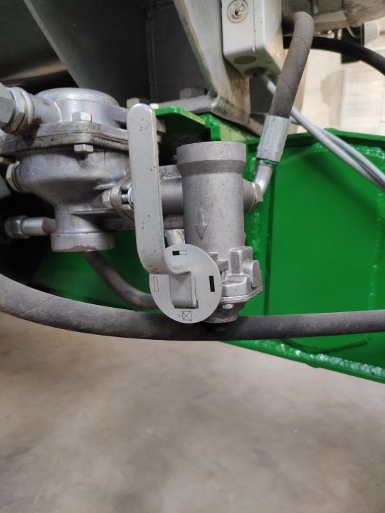

Hamulce w beczkowozie Marco polo- czy jest ktoś w stanie powiedzieć mi co oznaczają dane położenia? Drugie pytanie jaka robicie próżnię zanim zaczniecie pompować ?
Czarny prostokąt ustawia się przy pełnym beczkowozie, załadowanej przyczepie.
Prostokąt w połowie czarny ustawia się przy połowie napełnionym beczkowozie, częściowo załadowanej przyczepie.
Prostokąt "pusty" to ustawia się przy jeździe z pustym  beczkowozem, przyczepie.
Ostatni symbol oznacza wyłączenie sterowania hamulcami.
