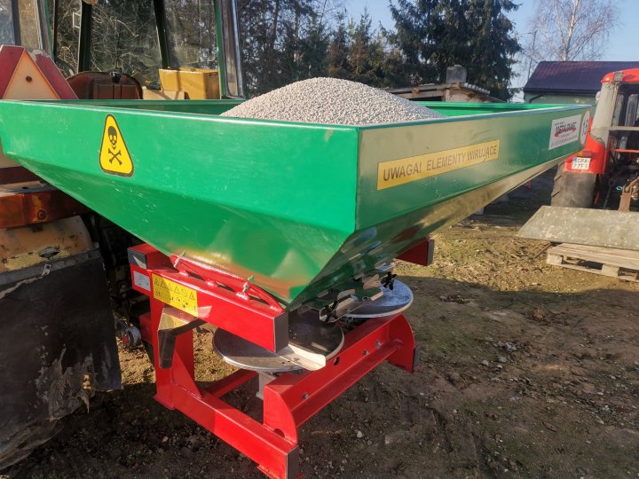

Nadszedł czas by wymienić stary wysłużony rozsiewacz na coś nowego. Chciałbym zapytać co polecicie z naszych krajowych rozsiewaczy? Przeglądając forum wyczytałem, że lepiej unikać strumyków. Pojemność rozsiewacza to od 1000 l do 1200 l. Zastanawiam się nad czymś z takich firm jak:
- grass-rol - master 1200 lub 1000 malowany ( to już zależy od ceny za jaką udało by się kupić) , lub zwykły grass-rol w ocynku
- langren
- abra senior lub maxi w ocynku
- jarmet
Oczywiście jeśli macie jakieś inne rozsiewacze do polecenia to chętnie zobaczę :).
Prosiłbym o opinie na temat tych rozsiewaczy. Zazwyczaj sporo postów o nich jest już wiekowych. Bardzo dziękuję za wasze opinie :).

mam promar drn w ocynku kosz  , rama malowana na plus jedna komora , mieszadło wolnoobrotowe tarcze miały być z MDS -a ale chyba nie są , zgłaszałem w lutym reklamacje bo mieszadło trze o dno rozsiewacza ale musze ponowić zgłoszenie bo nic nie odpowiedzieli ,  przekładanie łopatek kłopotliwe  mam dopiereo 2 sezon troche się nie znam ale sporo nawozu podbija do góry z tarcz wysiewajacych ,  Ogólnie to jest podróbka raucha MDS podobny robi jarmet  a i podziałka zamiast jakiejś metalowej czy aluminiowej jest naklejona

Wszystko zależy do jakich pieniążków chcesz kupić. Ja mam promar i jestem narazie 3 sezon zadowolny, na pewno lepiej mi się rozsiewa i równiej jak staruszkiem amazone zaf, korozji narazie brak ale po każdym wyjeździe w pole myty, na zimę konserwowany, za te pieniądze nawet jak z następne 3-5 lat pochodzi i wyrzucę na złom nie będę płakał i kupię nowy, na swoje zarobi, choć teraz troszkę podrożały ale lepiej są zrobione bo inna rama a i nawet na plastikowej skrzyni są, pytałem 3.900brutto

1200l rozsiewam na 18m , mieszadło jest takie co prędkość tarczy wysiewającej. Co do rdzy to muszę przyznać że oprócz przekładni która nie jest pomalowana to nic nigdzie nie rdzewieje.

Rama jak w strumyk ale inna regulacja wyciewu

@gustawwlepsze malowanie jak w strumyku dużo lepsze, śruby kwasówka i grubsze materiały
w strumyku też jest ocynk ale słaby. Co do grubości materiałów to nie widzę potrzeby żeby blachy były grubsze bo i po co skoro nie rdzewieje. Nie będę  się spierał który lepszy bo  nie ma o co, dobrze że mamy porównanie maszyn z najniższej półki.

Jak w nim jest z dokładnością wysiewu ? Trudno się ustawia? Tabela od producenta jakoś się pokrywa z rzeczywistością? Da radę wysiewać na 15 m ?
@Ziomek111222 wysiewa równo,a co do wysiewu spokojnie 15 da radę bo 18 już śiałem, ustawienia proste, pokrywa mi się z tabela mniej więcej saletra i mocznik praktycznie wg tabeli, reszta nawozów różnie bywa, ale można powiedzieć nie jest źle, niektórych nawozów jak nie ma w tabeli mniej więcej porównuję granule do tego co jest w tabeli i wychodzi podobnie,nawozy prawie wszystkie przez 3 lata siałem i zapisuje na jakim ustawieniu ile kg reszta można sobie mniej więcej pomyśleć że jak np na 2.5 sieję 220 kg to na 2.7na skali około 250 i to się sprawdza, wszystko działa jak należy narazie no wiadomo są jakieś niedociągnięcia typy np na mieszadle puszczal 2 razy w roku simering ale nie przeszkadzalo  to w rozsiewaniu ale saletra wylatywała przy załączonym talerzachteraz już Oki , regulacja mała zbiornika i już nie wyciera a simering 14zł, no ale nie oczekujmy codow z rozsiewacza za 3400zl, na tą chwilę się sprawdza, i tak jak pisałem zobaczymy co dalej.

ktoś coś wspominał, że mu ten promar na talerzach nawozy do góry daje :D. Patrzę te rozsiewacze to raczej są po 700 l a mi jest potrzeby 1000-1200

Właśnie jaki to dokładnie model :D ?
1 minutę temu, jarecki napisał:
ja wspominałem ale to jest zupełnie inny model mój promar  DRN zobacz w necie
Właśnie zastanawiam się nad DRN 1400 kg i sam nie wiem. Myślę jeszcze nad woprol i jarmet
