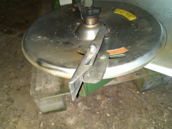

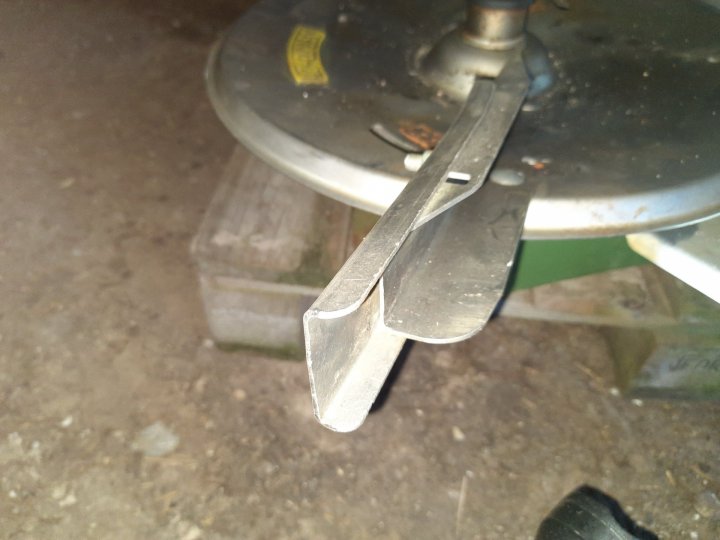

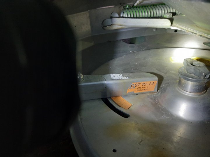

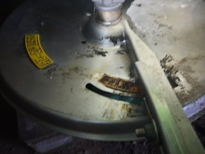

Kupiłem rozsiewacz amazone za-m PREM i zastanawiam się jak ustawić tarcze /łopatki aby rozsiewał na 21m.
Na łopatkach i tarczach jest oznaczenie OST 10-24 i nigdzie nie mogę znaleźć takiego typu w instrukcjach, aplikacjach amazone.
Dodatkowo łopatki są różne na tarczach tzn. po jednej dłuższej na każdej tarczy i po jednej krótszej na każdej tarczy
- długa łopatka
- krótka łopatka
- tarcze
Jak ustawić tak aby rozsiewał na te 21m? Jakaś instrukcja?
mam amazonke i nic nie przestawiam-jak kupilem tak sieje, nawoz taki siaki,wapno- wsio rawno,
chyba kazda ma takie lopatki , z tego co mam w tabeli na rozsiewaczu to szerokosc wysiewu zwieksza sie przez nachylenie maszyny w strone ciagnika- w tabeli sa odpowiedni wyliczenia ,
Po to są podłużne otwory w tarczy żeby można było łopatki przestawiac z zależności od nawozów i szerokości, maszyna musi być wypoziomowana żeby dobrze siała a nachlenie do przed spowoduje że będzie siał dalej do tyłu.
58 minut temu, lukasz222 napisał:
Jak się nie da znaleźć? W aplikacji wybierasz maszynę ZA-M i w tym samym okienku typ talerzy OM lub OS, np dla takiej Saletry ZakSan na 21m łopatki 70/86
No właśnie w np. aplikacji myspreader najbliżej jest Os 10-18, a u mnie jest ost 10-24
Mozg sobie nachyl. Jak sie nie znasz to nie pisz glupot

Witam mam ten sam problem mam takie same talerze w rozsiewaczu i nie mogę znaleźć ustawień łopatek na 15m. Udało Ci się rozwiązać ten problem?
36 minut temu, yacenty napisał:
a co na to aplikacja amazone? nie ma tam tych talerzy?
W tym właśnie jest problem że na aplikacji takich talerzy nie ma. Tak samo na stronie amazone.
