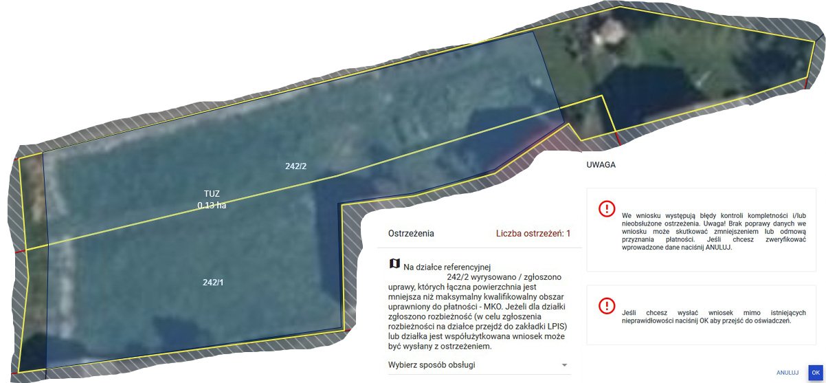

Panowie, co w przypadku gdy aplikacja wyświetla takie oto ostrzeżenie?
Na działce referencyjnej 242/2 wyrysowano / zgłoszono uprawy, których łączna powierzchnia jest mniejsza niż maksymalny kwalifikowalny obszar uprawniony do płatności - MKO. Jeżeli dla działki zgłoszono rozbieżność (w celu zgłoszenia rozbieżności na działce przejdź do zakładki LPIS) lub działka jest współużytkowana wniosek może być wysłany z ostrzeżeniem.
W stosunku do wniosku z ubiegłego roku nic się nie zmieniło, a jednak nie mogę się pozbyć tego ostrzeżenia w kampanii 2021. Tamtym razem było ok.
Dodam, że gdy powiększę obszar z działki 242/2 - na którym znajduje się TUZ - ostrzeżenie znika, jednak nie mogę tego tak zostawić, bo część powierzchni z MKO jest po prostu trawnikiem wokół domu (prawy górny róg poglądowej mapki).
Czy zatem w tej sytuacji zgłosić rozbieżność? Ale co konkretnie wpisać w ramach wyjaśnień?
Proszę o sugestie.
MarcinNH,
dzięki za propozycję rozwiązania mojego problemu. Bedę musiał chyba tak zrobić, bo nic innego nie przychodzi mi do głowy, a czas nagli.
