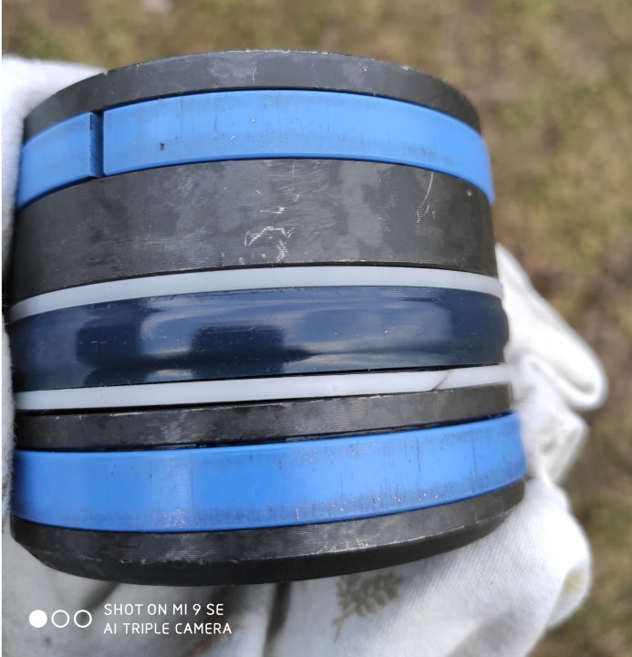

Po wyjęciu tłoczyska okazało się, że uszczelniacze są jeszcze w dobrym stanie i to raczej nie ich wina.

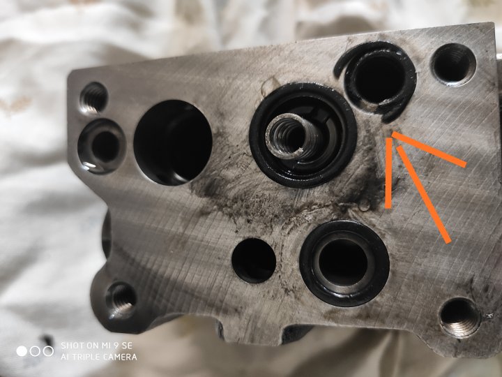

Zamontowałem z powrotem tłoczysko i gdy dmucham sprężonym powietrzem w zasilanie podnosnika i ustawiam dzwignie na podnoszenie, powietrze cały czas ucieka spływem oleju z rozdzialacza. Czyli najprawdopodobniej nieszczelność w rozdzielaczu.  Sprawdzę ten oring o którym pisałeś.
Edytowane przez zyzek
Podnośnik złożony. Wszystko działa jak trzeba.
Problemem był słabo dokręcony rozdzielacz podnośnika (bez żadnych podkładek), który zaczął się odkręcać i wydmuchane zostało kilka oringów.
Po zamontowaniu nowych podnośnik nie opada ani trochę przez cały dzień.

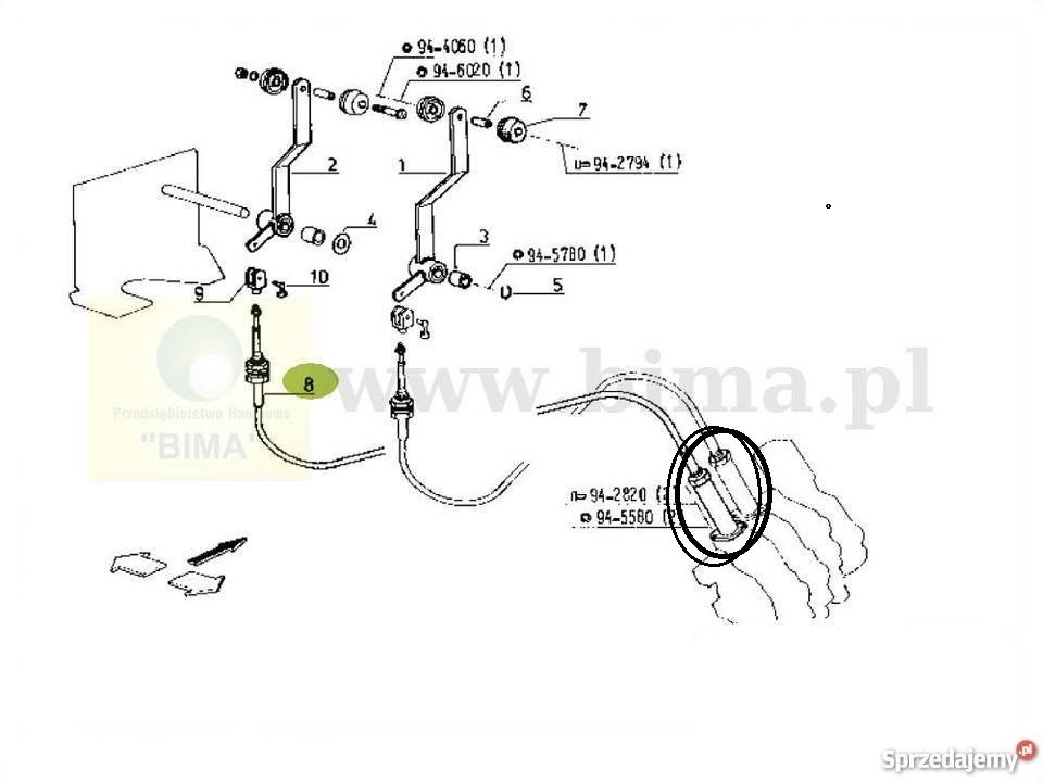

Podnosiłem kabinę kilkanascie cm. Ale trzeba uważać, żeby nie zbić przedniej szyby o elementy maski oraz żeby nie urwać linek sterujących. Linki hydrauliki zewnętrzenej można odczepić, trzeba odkręcić dwie małę śrubki, podnieść pokrywkę do góry i wyjąć bolec co zakreśliłem na załaczonym rysunku. W 133.54 wyjmowałem rozdzielacz bez zdejmowania kół tylnych natomiast w 103.54 jest tak ciasno, żę koła zdejmowałem, zresztą zdjęcie koła czy kół to tylko chwila roboty.
