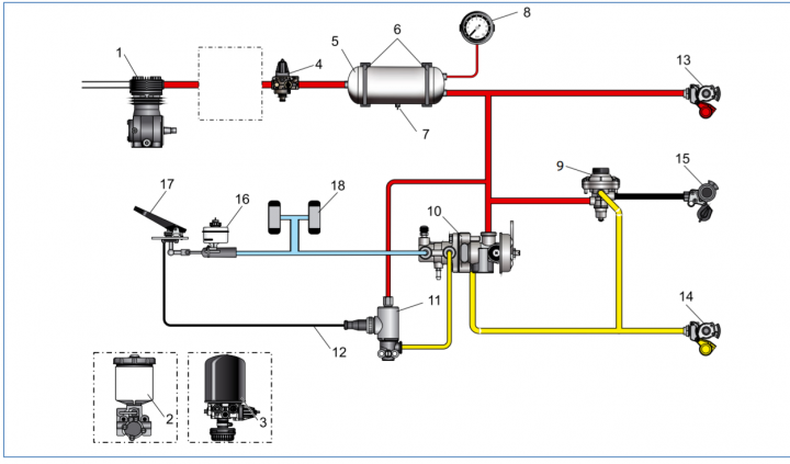

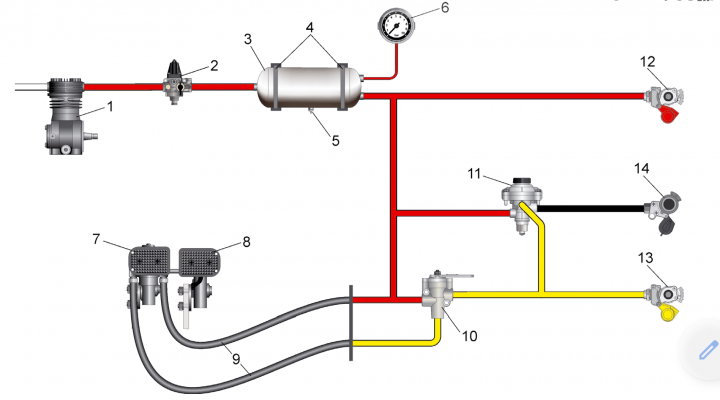

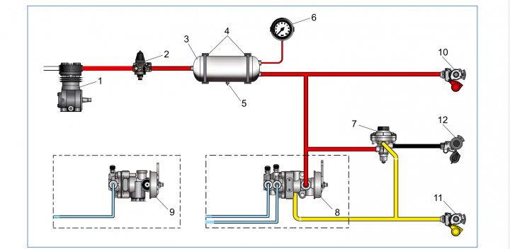

Kupiłem John Deere 6230 bez hamulców pneumatycznych, tylko hydrauliczne. Założyłem pneumatykę na podzespołach Wabco i TractAir. Hamulce działają, ale po naciśnięciu hamulca, hamuje pierwsze traktor, a dopiero potem przyczepa. W jaki sposób mogę to wyregulować?
Jak to zrobić to ci na odległość nie powiem bo nie wiem jak to tam w tym twoim jeleniu wygląda , ale jedno jest pewne że pierwsza hamuje przyczepa, ale masz dwa wyjścia albo przyspieszyć hamowanie przyczepy, albo opuznic ciągnik.
Hydrauliczne  sterowanie zaworem , przeważnie stosowanym w ciągnikach ,  ma taki efekt uboczny . W układzie hamowania  ciągnika musi zaistnieć ciśnienie przeważnie ok. 3,5 bar aby zawór zaczął podawać ciśnienie sterujące na przyczepę . Ta 3,5 bar w układzie hamulcowym ciągnika powoduje już hamowanie ciągnikiem  a przyczepa dopiero zaczyna otrzymywać minimalny sygnał hamowania .  Niewiele da się tam poprawić . Oczywiście można wymienić w ciągniku zawór sterujący hamowaniem przyczepy na inny  , np: na sterowany bezpośrednia z dźwigni hamulca  ciągnika  ( co jest najtańsze -może być nawet z Ursusa C360 ) lub znacznie droższy  sterowany hydraulicznie ale wyposażony w dodatkowe sterowanie sygnałem elektrycznym z dźwigni hamulca nożnego ciągnika .
Witam, odnośnie tego pierwszego schematu (jak w MF) przy nr. 10 jest zawór hamulca ręcznego tylko tam są dwa wyjścia, nie 3 jak pokazano na schemacie? Posiadam ten zawór i teraz myślę jak podłączyć. Może ktoś podpowie. Pozdrawiam!
