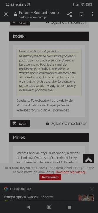

Te podkladki juz mi ida bo wlasnie ich nie wymienialem tylko. Ale zeby ta mosiezna kostke teraz przelozyc musze znowu cala pompe rozbierac- i sie zastanawiam czy az takie ma ona znaczenie bo konstrukcyjnie obie strony sa symetryczne tylko ta dziurka. Mi to olej az kipi przez ten plastikowy korek wlewowy :/
membrany mialem dwa rodzaje z dwoch roznych zrodel i bez roznicy raczej -jedne gladsze z bokami ladnie zaokraglonymi a drugie na ostro. Na obu to samo sie dzieje.
Już nie pamiętam, ale ono chyba nie jest symetryczne.
Przykładowo patrząc od przodu prawa strona z lewą są takie same, ale o te 2mm różne od góra dół.
Stąd wcześniej pisałem że sprawdzić czy przy zakładaniu membran uprzednio nie przekręciliśmy łożyska o 90⁰
No I na tdflonową podkładkę nadal obstawiam.
Ja ją tokręcam i jeszcze klucz lekko pulsacyjnie młotkiem naparzam.
Raz dokręciłem siłą ręki i poszedł olej do wody. Rozkręciłem, dobiłem i lata chodzi.
No nic rozbiore i zloze na nowo. Bez halasowania to i w niedziele mozna . Ty jaka masz pompe? 40 czy 60? Masz zalozone te teflonowe okulary po obu stronach przy zaworkach? U mnie ich nie bylo a widze ze niektore pompy maja- po co to jest?.
Czym dokrecasz te sruby specjalne? Dorabiales cos pod te otwory?
Mam p60 przy starym opryskiwaczu do herbicydów w sadzie.
Okularów nie mam, chyba poprawiają uszczelnienie.
Te teflony chyba sà na klucz 17. Nasadka , rękojeść i młotek.
Teraz sobie przypomniałem że tam jest płaska nakrętka z dwoma dziurkami jak na klucz od fleksa.
Pręt metalowy odpowiedniej średnicy i młotkiem, aż nie drgnie nawet mm więcej
Wlasnie tak robie- srubokret i mlotek. Zastanawialem sie czy ten klucz od nakretki flexa by pasowal ale wkoncu nie przymierzalem.
Zalozylem te okulary na chwile to wydawalo mi sie ze cisnienie by wypchnelo zaworki przy pierwszym uzyciu bo otwory okularu sa wieksze duzo niz srednica ich. Tak to glowica dociska przynajmniej zaworki. Ostatecznie nie uzylem ich.
Juz mi sie tej pi#dy nie chce rozbierac kolejny raz no ale coz...
Dobra, poszperalem jeszcze i znalazlem taki sam watek na grupie sadowniczej. Najpierw idzie wymiana tych teflonowych podkladek, lozyska mosieznego nie ruszam narazie- jezdzic obserwowac.
