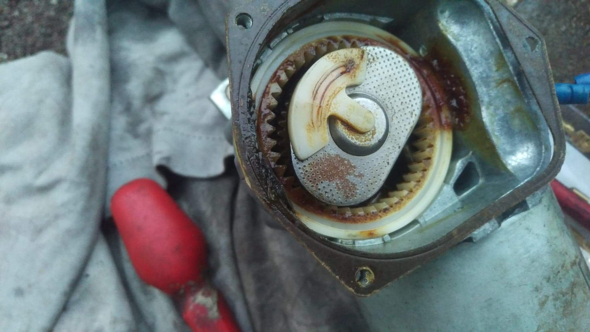

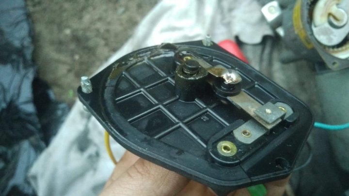

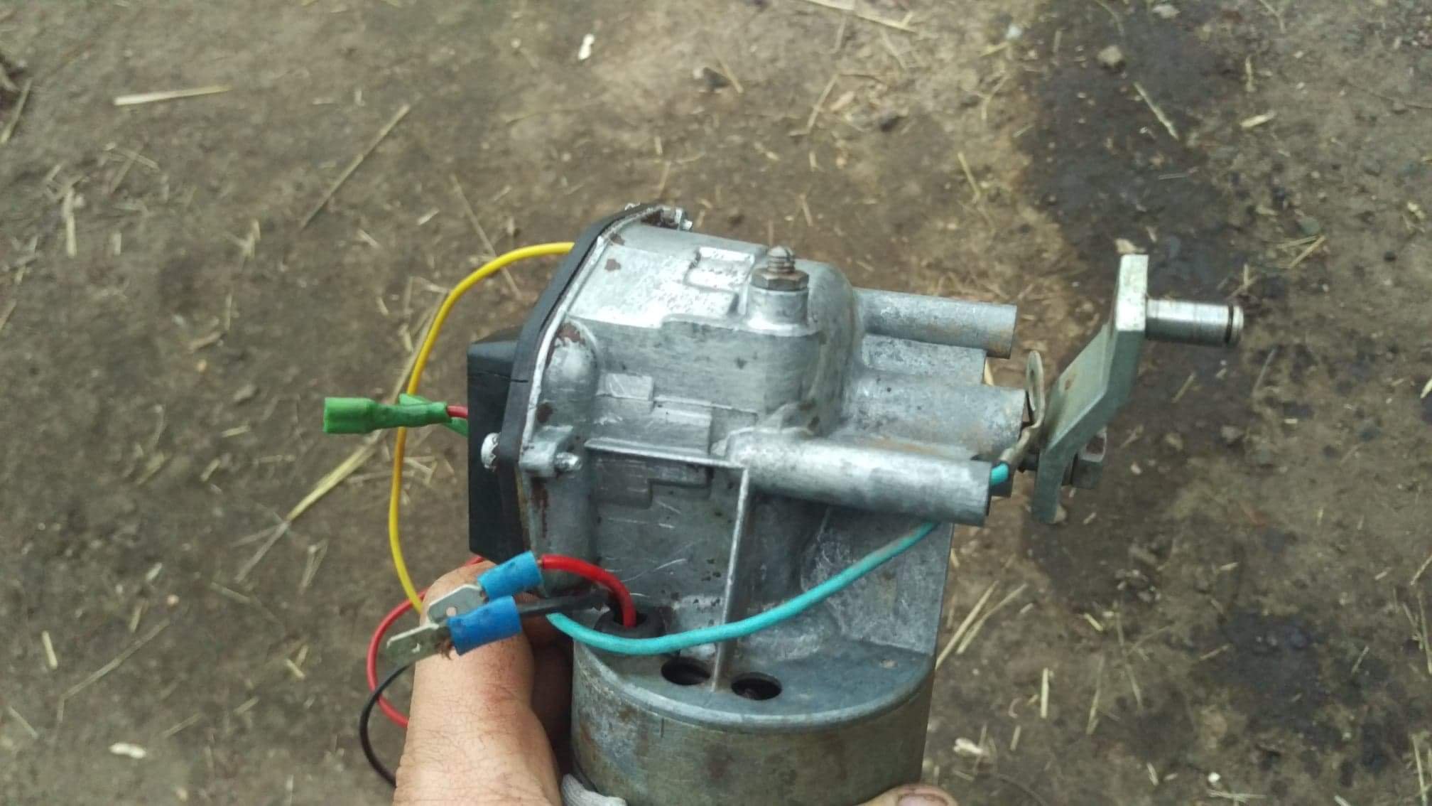

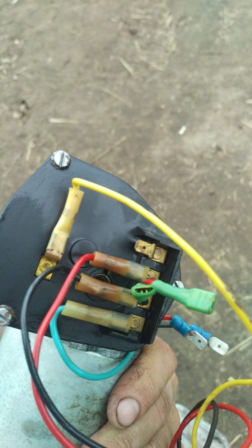

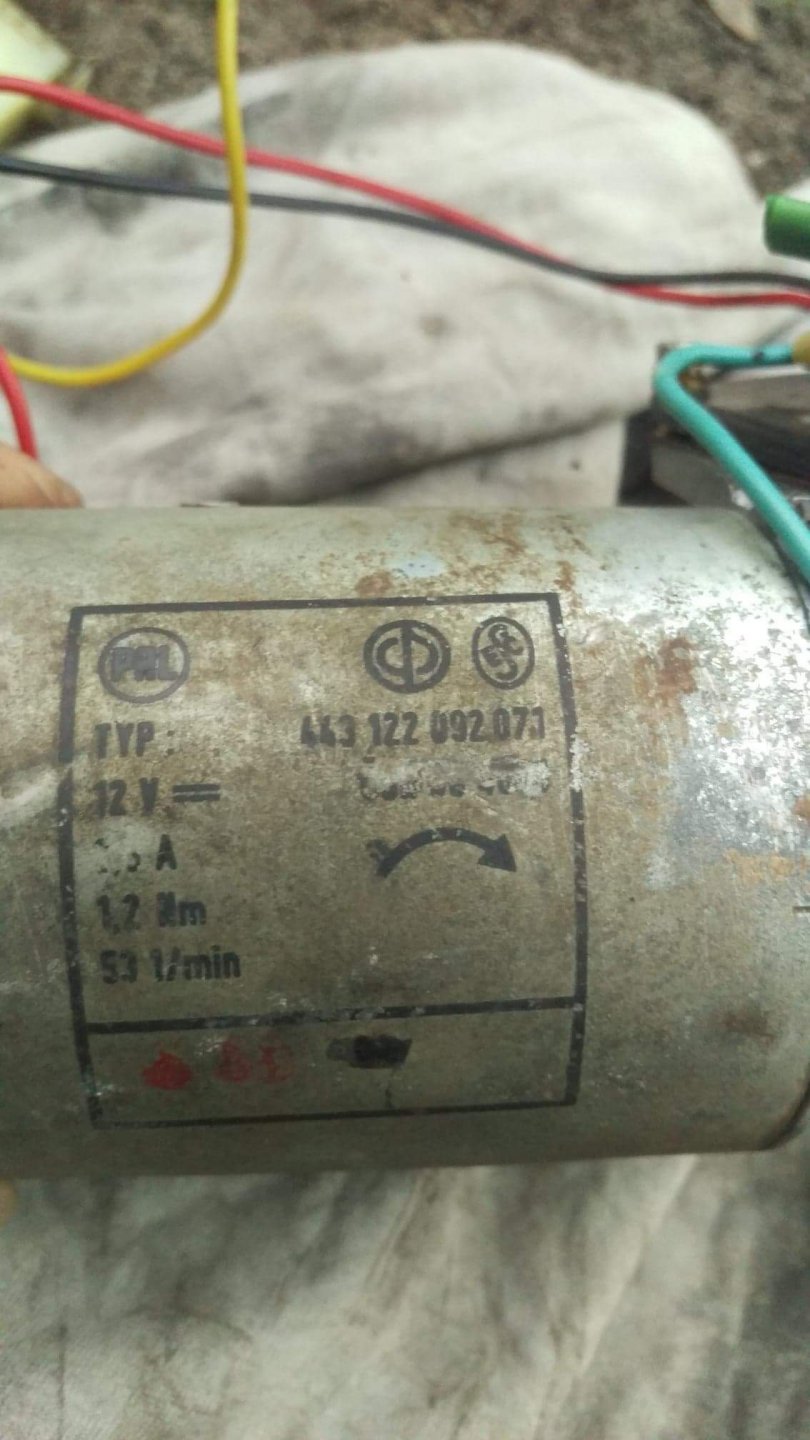

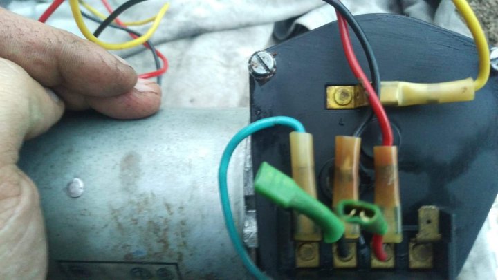

Zacząłem odtwarzać elektryka przy wentylatorach i przy przelacznikach w górnym pulpicie bo ktoś strasznie namieszal nic nie działało. Problem teraz mam z przednim silnikiem od wycieraczki.  Jak prawidłowo powinny być podłączone przewody. Albo źle podłączyłem albo silnik pracuje nie prawidłowo gdyż cały czas staje w jednej pozycji i później nie da się go już uruchomić ponownie. Po rozebraniu wewnątrz jest styk który nie ma uszkodzony. Będę wdzięczny za pomoc przy rozeznanie się jak prawidłowo powinny być podłączone przewody gdyż ktoś podłączył na krótko silnik bo chyba coś szwankowalo A teraz silnik jak się wyłączy to staje w rożnych pozycjach. Przesyłam zdjęcia może komuś też się przydają.
Te styki w środku muszą być suche, wycieraczka powinna zatrzymywać się w pozycji "start" jak w samochodzie. Robiłem ten silniczek zimą bo działał jak chciał, w tej chwili się nie zmuszę by sprawdzić jak to jest podłączone :) może ktoś inny ma zdjęcia albo otworzy dach
Na które przewody przychodzi plus ?? Plus przychodzi stały A sterowanie jest minusem ?? Jak na przelacznik przychodzą przewody ?? Nie mogę poprawnie zainstalować silnika.  Proszę jeszcze raz o pomoc
na schemacie nic nie widac ?? watpie zeby komus chcialo sie specjalnie rozkrecac dach-ze mna na czele 😛, niedawno mialem podniesiony,ale nie zwracalem uwagi na wycieraczke. sprobuj posukac na elektroda.p, tm jest duzo o ciagnikach.
@jacus schematy malo czytelne ciezko sie doszukać, już oglądałem kilka. Ktoś poucinal przewody przy wtyczkach zrobił jak mu pasowalo na krótko. Próbowałem to podłączyć, ale nie wiem już sam na które przewody co powinno być.  Rozumie zasadę działania silniczka i po wyłączeniu przełącznika silnik wycieraczki powinien pracować do momentu gdy przerwie mi styk wewnatrz lecz musi być zapewniony drugi obwód z3by móc ponownie załączyć silniczek. Dlatego może akurat ktoś wcześniej robił i będzie pamiętał lub zrobił wtedy jakieś zdjęcia żeby specjalnie nie otwierać. U mnie jeszcze są wloty z przodu więc mogę zobaczyć bez podnoszenia dachu
Zrobiłem zdjęcie ale nie wiele widać, włącznik bez spryskiwacza. Chciałem też dokładnie silniczka i przewodów ale bez demontażu nic z tego, wszystko znajduje się od spodu, na dodatek zasłania przewód od ogrzewania. Przewód niebieski od silniczka wycieraczki to jest masa, przewody od szczotek czerwony czarny musisz razem (czerwony z czerwonym, i czarny z czarnym :) połączyć na silniczku. Podwójny niebieski z wiązki kabiny to jest zasilanie i idzie na czerwony na silniczku
