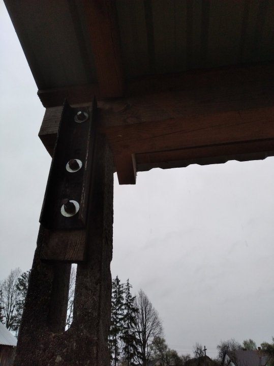

Moja budowla to taka olbrzymią: 3 na 8,5 m,z jednej strony doklejona do szczytu obory a z drugiej oparta na 3 słupach.ale tak jest to połączone z dachem
