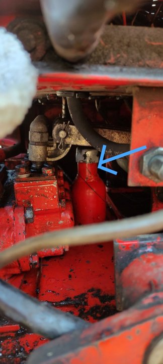

Panowie ma ktoś z Was wiedzę/patent jak cofnąć siłowniki / naciągnąć łańcuch na obrotnicy? Czyściłem zbiornik hydrauliki i wymieniałem przednią pompę- na logikę nic nie powinno się stać z elementami poniżej a jednak... luźna nakrętka na jednym z siłowników, nie zobaczyłem i przy pierwszych manewrach obrotnicą wysunęło mi myślę, że na 3/4 oba siłowniki. kieta luźna, nawet nie łapie za zęby 😮

kurde właśnie nie wiem czy kombinacja bo musiałoby wciągnąć równo oba siłowniki czyli ściągnąć olej z dwóch dołów a przecież system działa na przemian- jeden wysuwa drugi wciąga.  przy martwym obrocie rozłożenie i położenie całego ramienia- wtedy bangla ale tego problemu nie mam - siłowniki działają prawidłowo ale za daleko są wysunięte co skutkuje luźnym łańcuchem.

dopadłem jakiś schemat. widzę jakiś zawór zwrotny (chyba) na linii, która idzie do ramienia (nie wysięgnika). Czyli wychodziłoby na to, że trzeba wydłużyć ramię, żeby jego tłoczyska schowały się w cylindry- dobrze kombinuję?

myślę, że różnią się tylko pierdołami.Dziwna sprawa. teraz powalczyłem trochę z tym i totalnie bez rezultatów. nie mogę doszukać się tego zaworu zwrotnego. przy ruchu prawo lewo obrotnicą słychać jakby przepływ powietrza ale nic to nie daje. same siłowniki reagują bez jakiejkolwiek zwłoki ale oba są zbyt daleko wysunięte. już tak nawet sobie myślałem, żeby poluzować nakrętki z siłowników przed tłoczyskami i wcisnąć je manualnie ale znając życie to po odpaleniu zaraz oba wyskoczą z powrotem.
Witam. Naciągnięcie łańcucha obrotu można zrobić przez podnoszenie i opuszczanie drugim ramieniem środkową wajchą, można równocześnie ruszać też obrotem co przyśpieszy naciąg, ale nie trzeba u mnie to działa. Jak kiedyś urwał mi się łańcuch i jeden siłownik był bardziej schowany to poluzowałem rurkę przy siłowniku i rukcukiem ustawiłem siłowniki równo. Nie wiem czy to zawór którego szukasz ale u mnie jakieś ustrojstwa są pod błotnikiem i po prawej stronie i na ramie obok tylnego prawego koła.

Naciąg łańcucha wykonujemy tak: blokujemy obrót sworzniem, następnie ramię (2 siłowniki chowamy) wychylamy maksymalnie i tak trzymając ruszamy dźwignią obrotu aż naciągnie się łańcuch.
