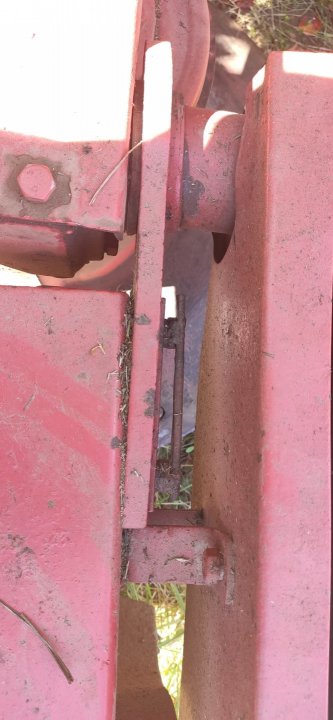

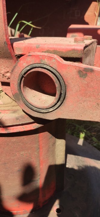

Jak pozbyć się luzu na ramie głównej w kosiarce rotacyjnej, jako że nigdzie nie ma na ten temat żadnych informacji założyłem ten temat i proszę o jakieś rady, wskazówki podpowiedzi co można z tym luzem zrobić oczywiste wykasować ale jak? Mam nadzieję że na zdjęciach to widać jak jest skrzywiona w połowie szczególnie na drugim zdjęciu.
Wymienia się te plastikowe tuleiki. Czasami nie wystarczają i trzeba cos dorobić, przerobić.
Metalowy element na przegubie jest wytarty, wymiana tulei tu niewiele pomoże, kosiarka będzie w pozycji roboczej skrzywiona. Można to napawać i oszlifować  tarczą ścierną z lamelami.
Ten przez który przechodzi wałek??? U nas był wybity z tyłu, to obróciłem go o 90st., I teraz jest wybity u góry, gdzie nie ma takich sił
Wytarty jest element przy korytku przekładni, ten który jest na pierwszym zdjęciu i o nim myślałem pisząc o napawaniu i oszlifowaniu. Jeślli chodzi o tą przystawkę napędu, ona będzie wyrarta od strony dużego koła pasowego i oczywiście można ją obrócić o 90 stopni aby wycierała się w innym miejscu.
dzięki Wam za podpowiedzi, właśnie tak myślałem żeby napawać i oszlifować i ta opcja wydaje mi się jak na razie najlepszą, a i to obrócenie przystawki nawet o tym nie wiedziałem i rozumiem że do tego trzeba zdejmować koło pasowe tak? Jeśli możecie to powiedzcie mi dlaczego ktoś zespawał dwie nakrętki od tego dużego ,,ucha'' czy jest to podatne na jakieś samoodkręcanie? Czy to jakaś sztuczka handlarza?
Pod tymi śrubami to powinna być prostokątna podkładka z 2 otworami której końce się zagina i zabezpiecza się w ten sposób śruby M12X35.
Jeśli chodzi o obrócenie przystawki, to jeśli nie będziesz wymieniał tulei to nie trzeba demontować koła pasowego. Odkręcasz 2 śruby, przesuwacz ten element w którym znajduje się tuleja w stronę osłony i masz wtedy dostęp do 4 śrub przystawki. Przy odkręcaniu przystawki może się wylać olej jeśli tam jeszcze jest lub smar półpłynny jeśli ktoś takowy zastosował. Link do katalogu części w celu zobrazowania budowy kosiarki. http://agrotechnika24.pl/img/cms/caĹ‚a instrukcja MEWA 1,35 I 1,65.pdf
