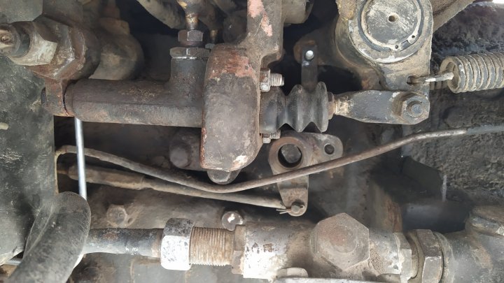

wiecie może do czego służy ta dźwigienka na zdjęciu którą rozłączyłem?
2 godziny temu, toorano napisał:
uruchamia zawór hamulcowy przyczep (pneumatyczny)
czyli to nie ma nic wspólnego z tym że pompa nie podaje płynu i nie mam hamulców. jak odpowietrzam z lewego nie leci płyn a z prawego leci. Ale co z tego jak żaden nie hamuje
nic się nie stanie jak tego nie podłącze do hamulców ? bo i tak z przyczepami ten ciągnik nie śmiga
