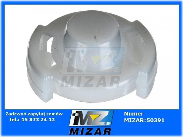

Nie wiem czy to ma coś do rzeczy ale korek jest taki jak na zdj czyli jest dolot powietrza przez korek
To normalne że stan płynu w zbiorniczku jest większy podczas pracy  - o to jest zbiorniczek wyrównawczy. Jeżeli miałeś odpowiedni stan a podczas pracy płyn wylewa się na zew. to masz za duże ciśnienie - czyli gdzieś nieszczelność lub jakiś problem z przepływem.
