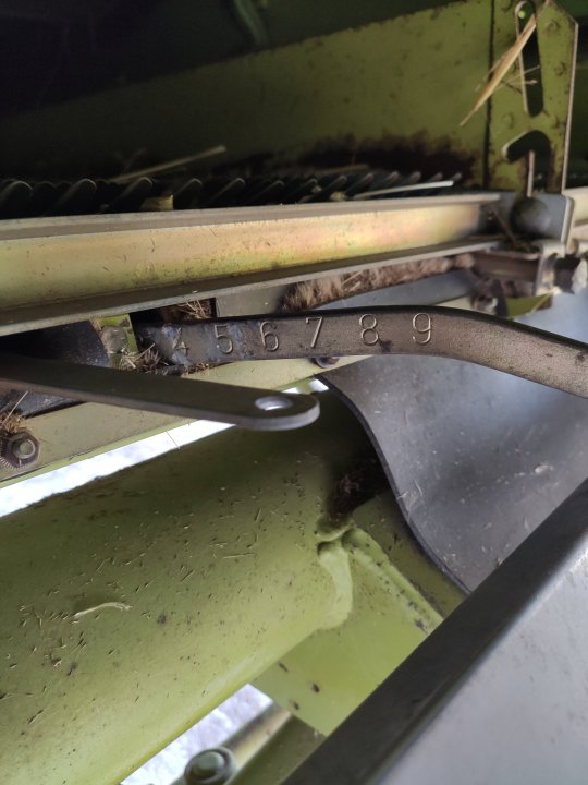

Witam, jak dźwignia od regulacji sit dolnych załączona na zdjęciu ma się do otworu szczeliny sit w milimetrach? Dajmy na to w instrukcji zalecane jest 5-6mm ale mam wrażenie że ta dźwignia w pozycji "5" to jednak trochę za duży otwór. W instrukcji nic nie znalazłem, a zawsze jakieś problemy z czystością w zbiorniku występują.
Z góry dziękuję!
sit nie otwiera się wg instrukcji tylko dolne sito ustawiasz tak, żeby spokojnie ziarno przeleciało, a później jedziesz i sprawdzasz czy jeszcze przymknąć jak są kłosy, czy otworzy jak jest sporo ziarna pobitego w zbiorniku, na każde zboże są inne ustawienia, co więcej, w kolejnych latach też mogą się różnić. ustawienia na początku i końcu żniw też mogą być inne, bo z czasem słoma jest bardziej sucha przez to wilgotność zboża jest mniejsza.
ustawienia w dwóch takich samych kombajnach mogą być inne, bo zawsze jakaś dźwigienka może być przygięta albo może być inna jakaś mała różnica, której na pierwszy rzut oka nie widać
U mnie akurat na pszenicy jest 2,5 do 3 i zawsze jest dobrze. Najlepiej to po prostu wytrzec troche zboza w reke i sypnac na sito i zobaczyc jak przelatuje. I czy w ogole przelatuje :D

Na rzepak to ja dolne zamykam calkiem, a gorne lekko uchylone.
A jak z wiatrem? Bo kiedyś zamknąłem dolne sita całkiem i sporo zostawało za kombajnem :/
550 daje. Jak gruby rzepak to i 600 nawet da rade i nie wywiewa. Ja zamykam na max i bardzo czysto mi mloci a jak przystawie dlon za sita podczas mlocki to 2,3 ziarka zlapie.
Moze kierownice wiatru masz inaczej ustawione
Kilka lat temu wlasnie byl gruby rzepak i na 600 wiatr mialem to na przyczepie wygladal jak po petkusie :D mialem nawet gdzies zdjecia
