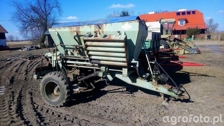

popatrz sobie na forsza, o wiele lepsze i nie droższe od rcw
Fortschritt D038 A01 - fotka siewnika #722265 - Galeria rolnicza agrofoto

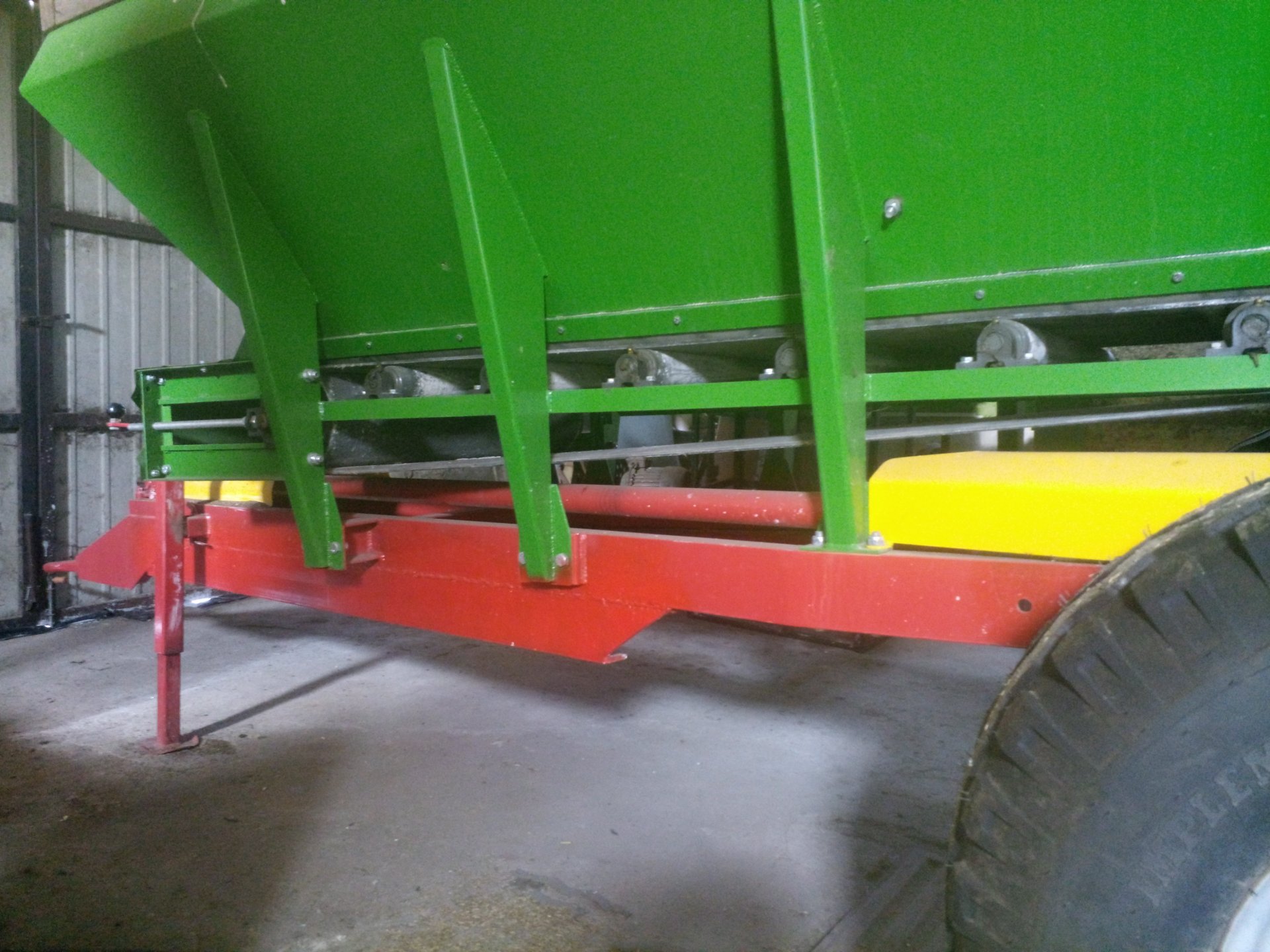

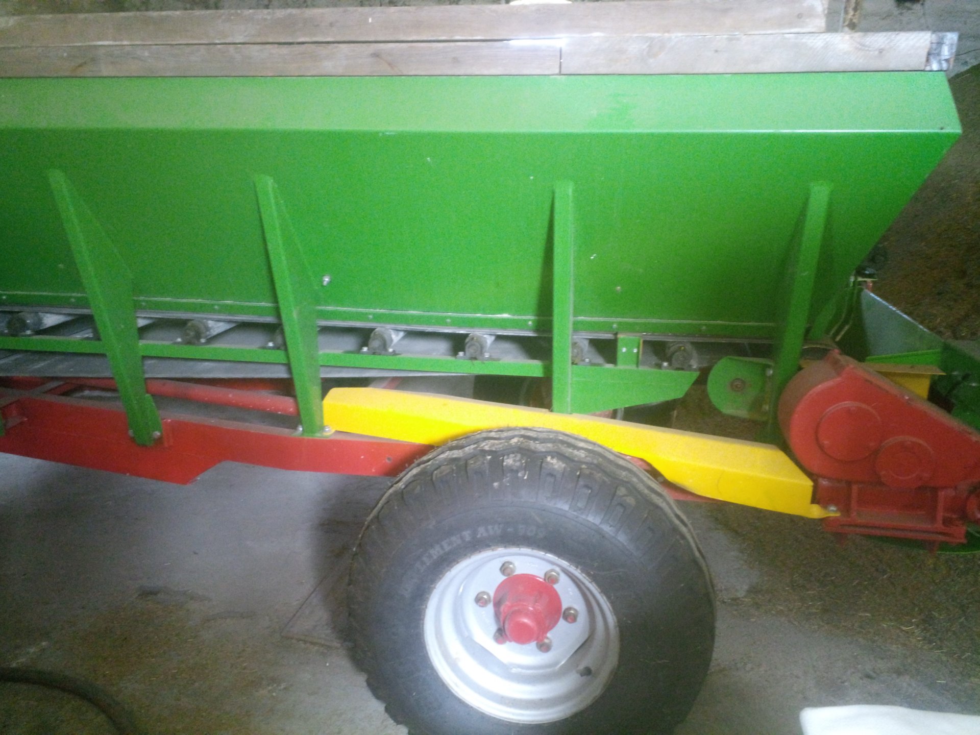

Taśma bardziej uniwersalna ,w zeszłym roku kopiliśmy na spółkę odnowiony rcw 3 za 12 tyś (jak nówka) ale miał wady i trzeba było trochę przerobić na pierwszy ogień poszła ośka była na środku i przeważało rozsiewacz do góry to odsunąłem ośkę do tyłu o 30 cm ,jak to zrobiłem to rama zaczęła się wyginać bo był tylko ceownik 10 no to dospawałem drugi ceownik 10 od zaczepu do połowy rozsiewacza. Później przy wilgotnym wapnie zawieszało się strasznie to wywaliłem wszystkie belki z środka i było dopiero super .zostawiłem tylko  po środku jedną belkę dla bezpieczeństwa.Od nowa pomalowałem środek porządną farbą z utwardzaczem bo wystarczyło dotknąć szpadlem i farba chodziła do gołej blachy.  Na koniec założyłem dodatkową ramkę na górę z łat 8x8cm aby w razie ładowanie nie pogiąć burty.Teraz ten rozsiewacz nadaje się do użytku.
A jest jeden problem nie wolno ładować darniny z trawy bo się zapcha tak samo jak jest duża gruda 15cm średnicy zapcha go.
