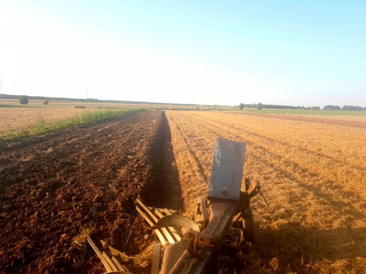

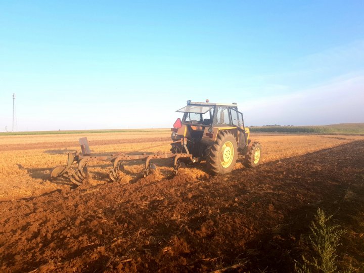

Jak chcecie sobie poprawić humor po patrzcie czym  jeszcze parę lat temu orałem . Zwykła 914 i stary KV 4x14", na lekkich i średnich bez problemów a na kawałkach ciężkich  po d*pie dobrze dostawał. Sama  jakość orki była do przyjęcia.

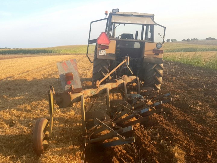

Ziemia 3a . Ursus 1014. Pług zagonowy, 4 ażurowe skiby. Jeśli miałby być obracany to max.3 śluby.
Z przodu i z tyłu mam z dłutem, lepiej wchodzi.
Pług 2+1+1 (2x 55 cm i 2 x 50cm)
Ursus 90 KM
Może faktycznie kup obrotowe 3+1 !

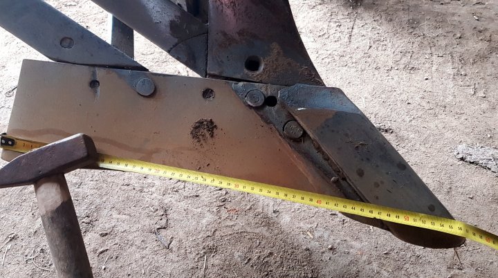

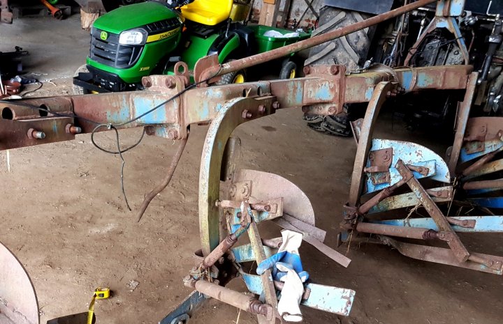

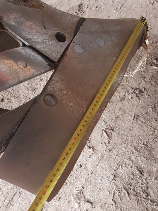

      Witam kupiłem ostatnio pług zagonowy jednobelkowy 4+ w bardzo atrakcyjnej cenie. Mam jednak pytanie o firmę tego pługa oraz gdzie mogę znaleźć lemiesze i piersi do tej firmy?
    • Przez PawełMazurkiewicz
      Poszukuję osoby która posiada taki korpus, bądź cały pług.
