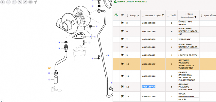

No i zrobiłem, no i dalej jest problem. Olej zapier... jeszcze mocniej niż przed regeneracją. Teraz dopiero zacznie się szukanie przyczyny. I mam już pierwsze podejrzenie. Spływ oleju z turbiny nie jest oryginalny. Zgodnie z wykazem części zamiennych wylot oleju z turbiny powinien być odprowadzony przewodem w całości metalowym. U mnie natomiast ktoś (Korbanek, bo nie ja) uciął ten przewód i połączył przewodem gumowym. Problem polega na tym, że jeżeli coś zaburza odpływ oleju z turbiny, np: za mała średnica przewodu, przedmuchy do skrzyni korbowej, nawet za wysoki poziom oleju w skrzyni) to olej będzie wyciekał przez uszczelnienia w turbinie. Kto tu ma taki ciągnik i byłby uprzejmy zrobić mi zdjęcie wyprowadzenia oleju z turbiny?
Dzięki. Z tym, że takie rzeczy to ja potrafię sobie znaleźć. Problem polega na tym, że u mnie nie ma tego elementu oznaczonego nr 10. U mnie ktoś uciął go tuż przy turbinie pozostawiając krótki odcinek przy elemencie nr 9. O dziwo również z drugiej strony jest to samo (też jest ucięte) co sugeruje, że przewód łączący turbinę z miejscem odpływu był u mnie w całości metalowy.  Jak zaznaczyłem na początku kupiłem ciągnik w 2012 roku od Korbanka (miał go zarejestrowanego na siebie) i usiłuje dociec czy przy okazji tej modyfikacji ktoś nie zmienił któregoś z elementów zmniejszając w ten sposób średnice przepływów, a rzeczywistość nie zawsze zgadza się z dokumentacją. Przy okazji nie za bardzo chcę korzystać z pomocy Korbanka w zakupie jakiegokolwiek elementu bo jeśli za 5 cm kawałek gumy liczy sobie prawie 40 zł to ta metalowa rurka będzie kosztować najbidniej z 5 stów. Pomijam już fakt, że nigdzie jej nie ma.

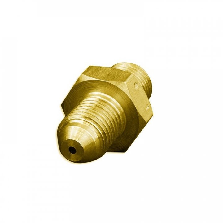

Czy ta sprezarka potrzebuje restryktora, tego nie wiem, ani nawet jeśli, to jaki powinien być. Jak zmieniono caly rdzeń to może poszedł taki który nie ma, a stary miał w korpusie jak na zdjęciach.
W temacie restrykrora pomoże tylko dobry katalog części, ktoś kto zna temat, bo naprawiał coś  takiego. Ewentualnie firma od regeneracji powinna podać jakie parametry ma mieć zasilanie turbosprężarki w olej, ale na nich bym nie liczył....
Tak wyglądają restrykrory na zewnątrz, lub przy rdzeniu turbosprężarki:
