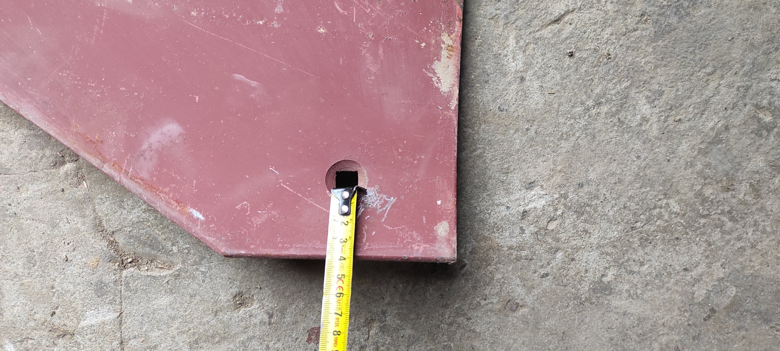

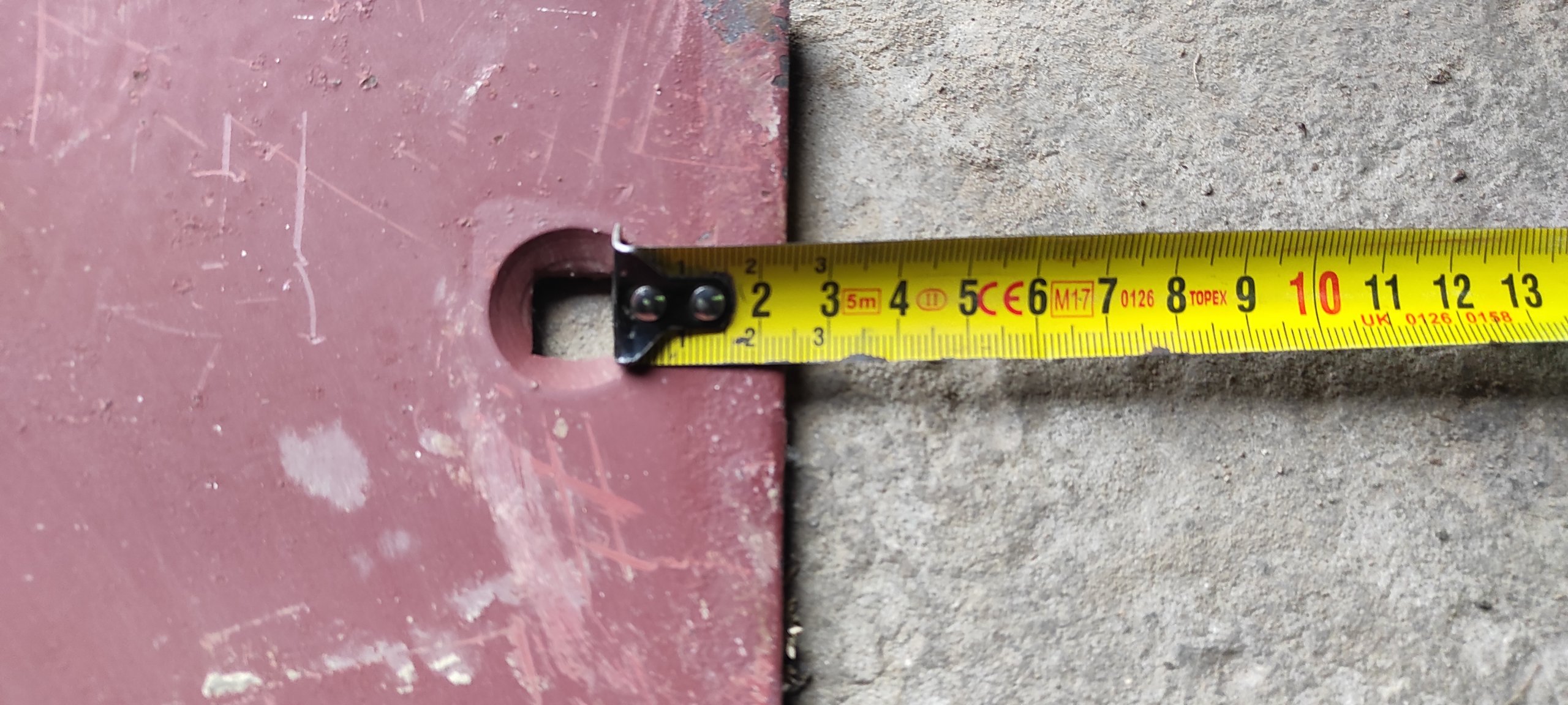

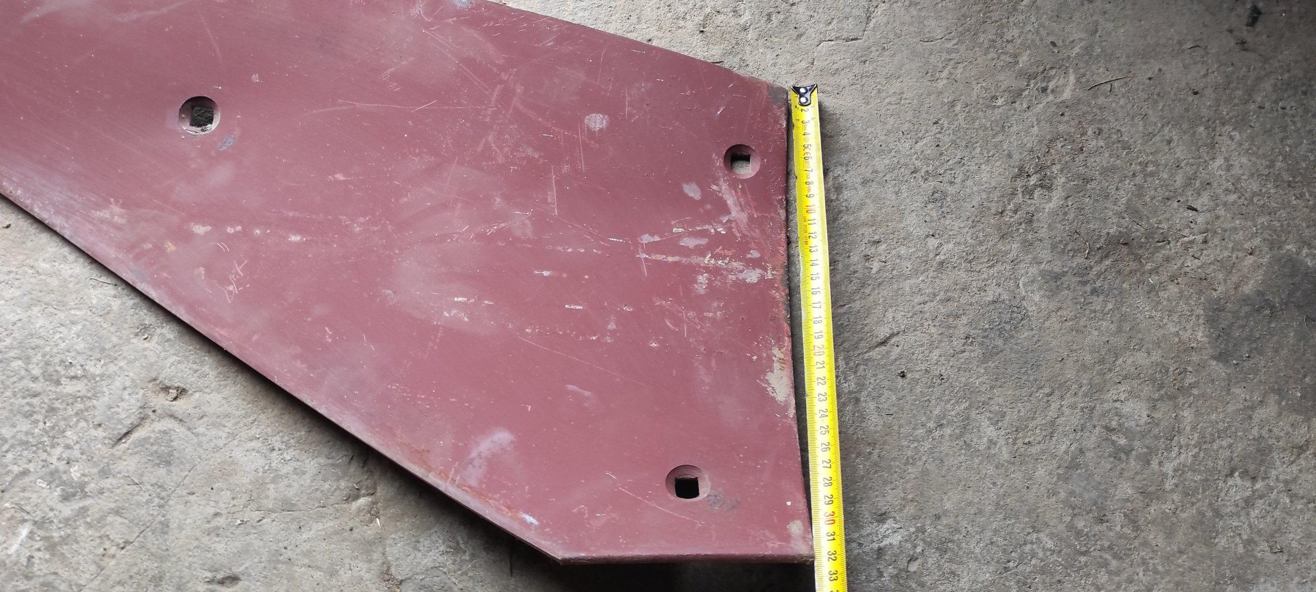

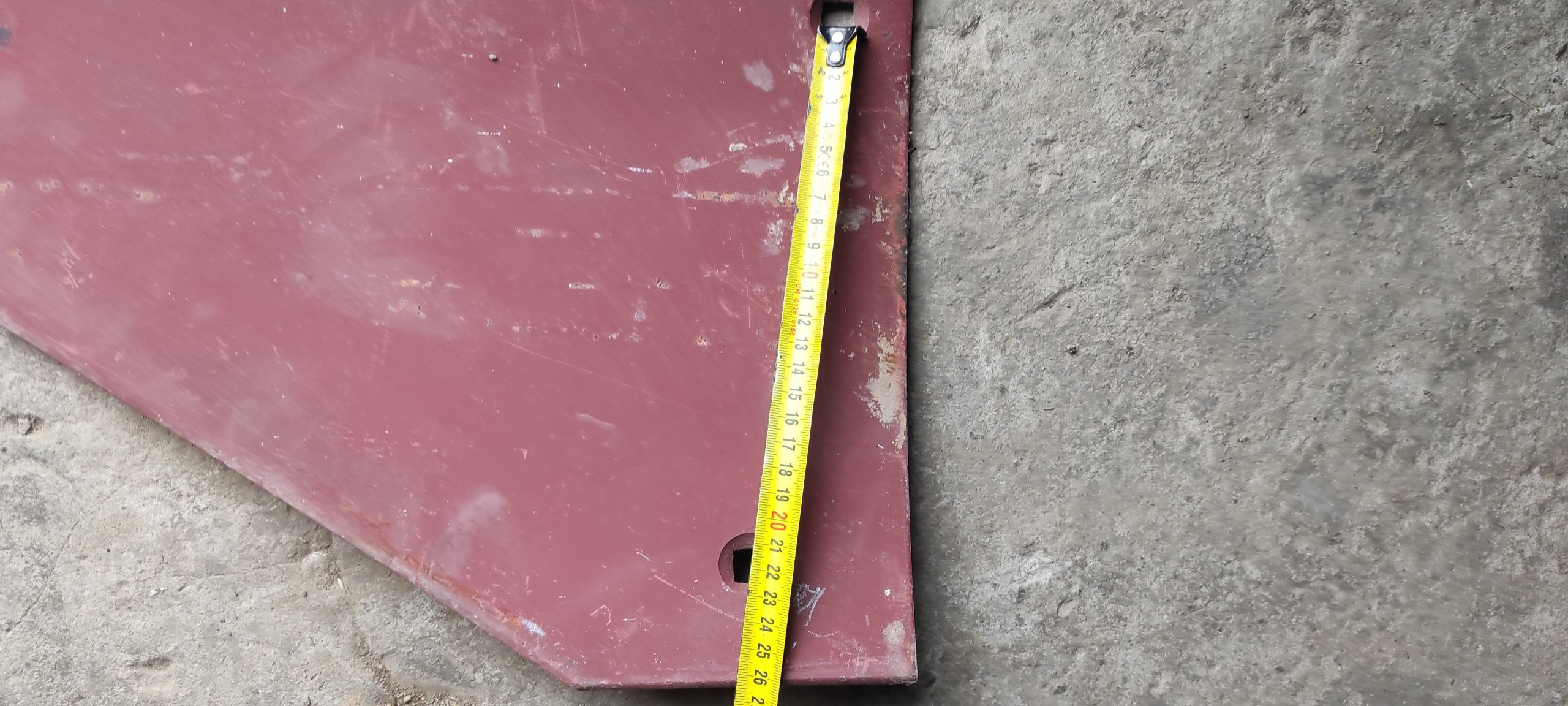

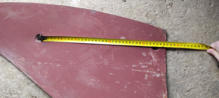

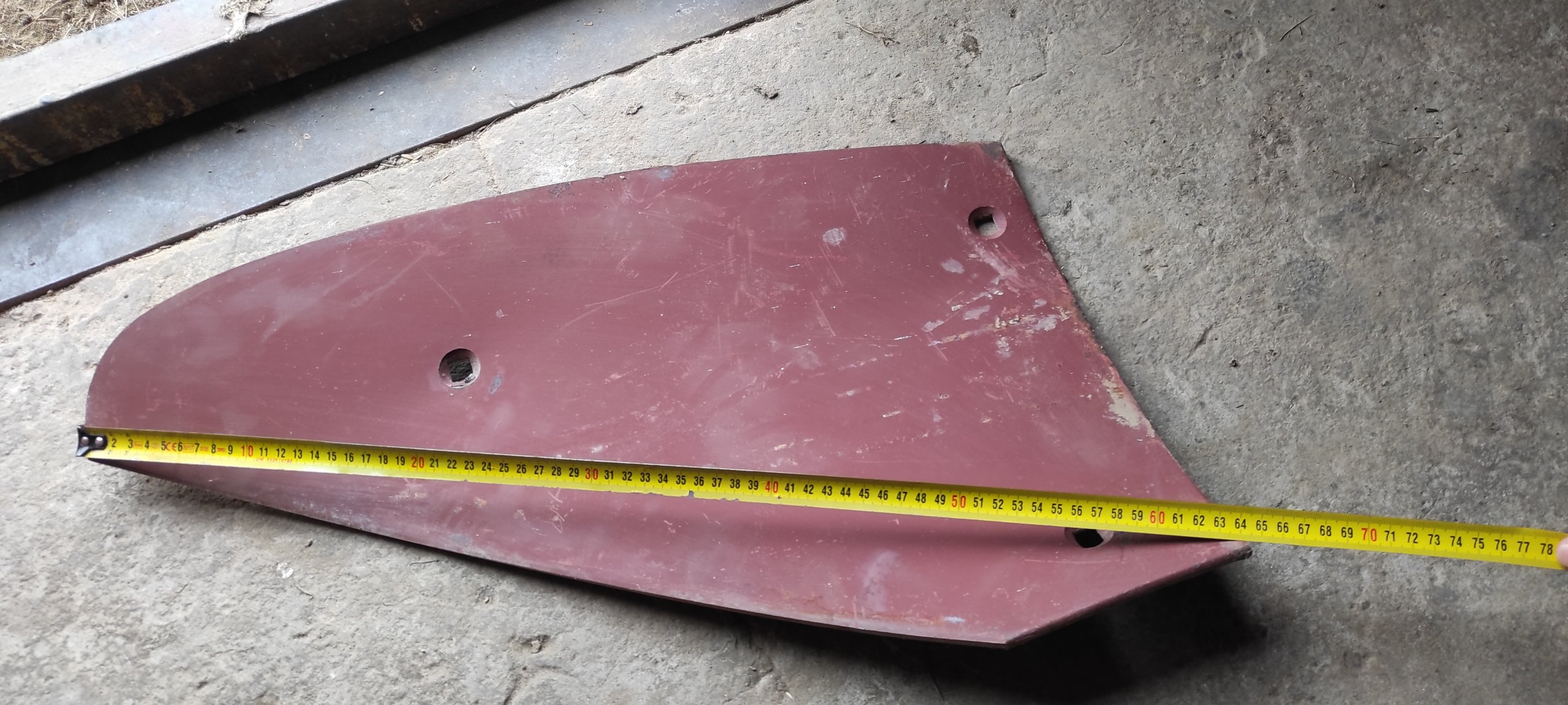

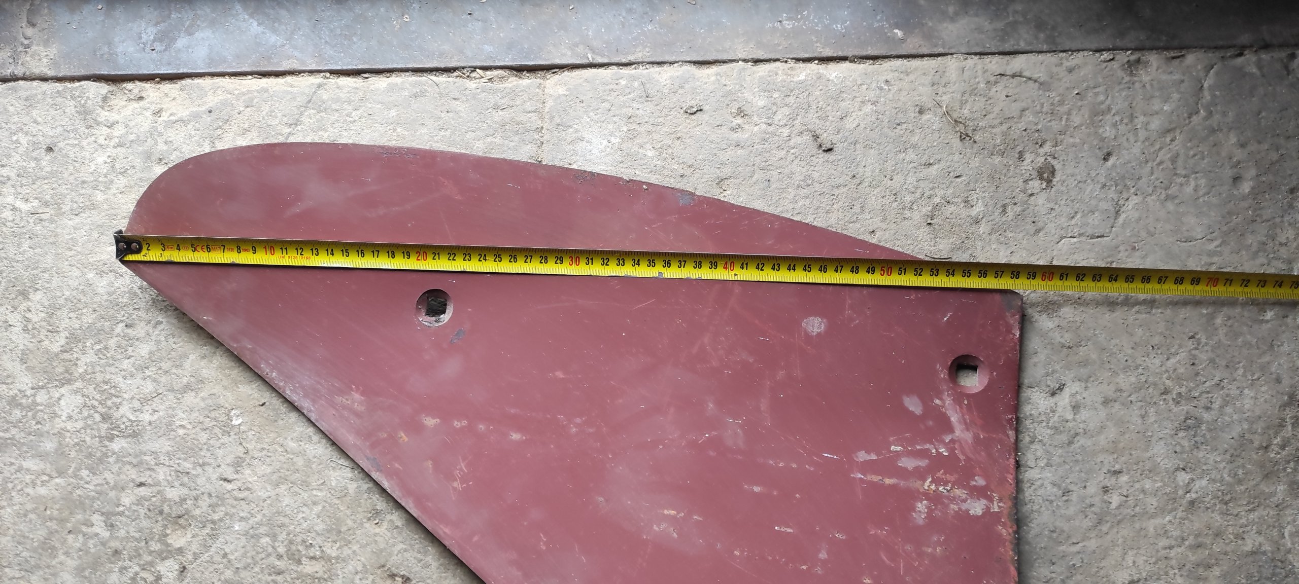

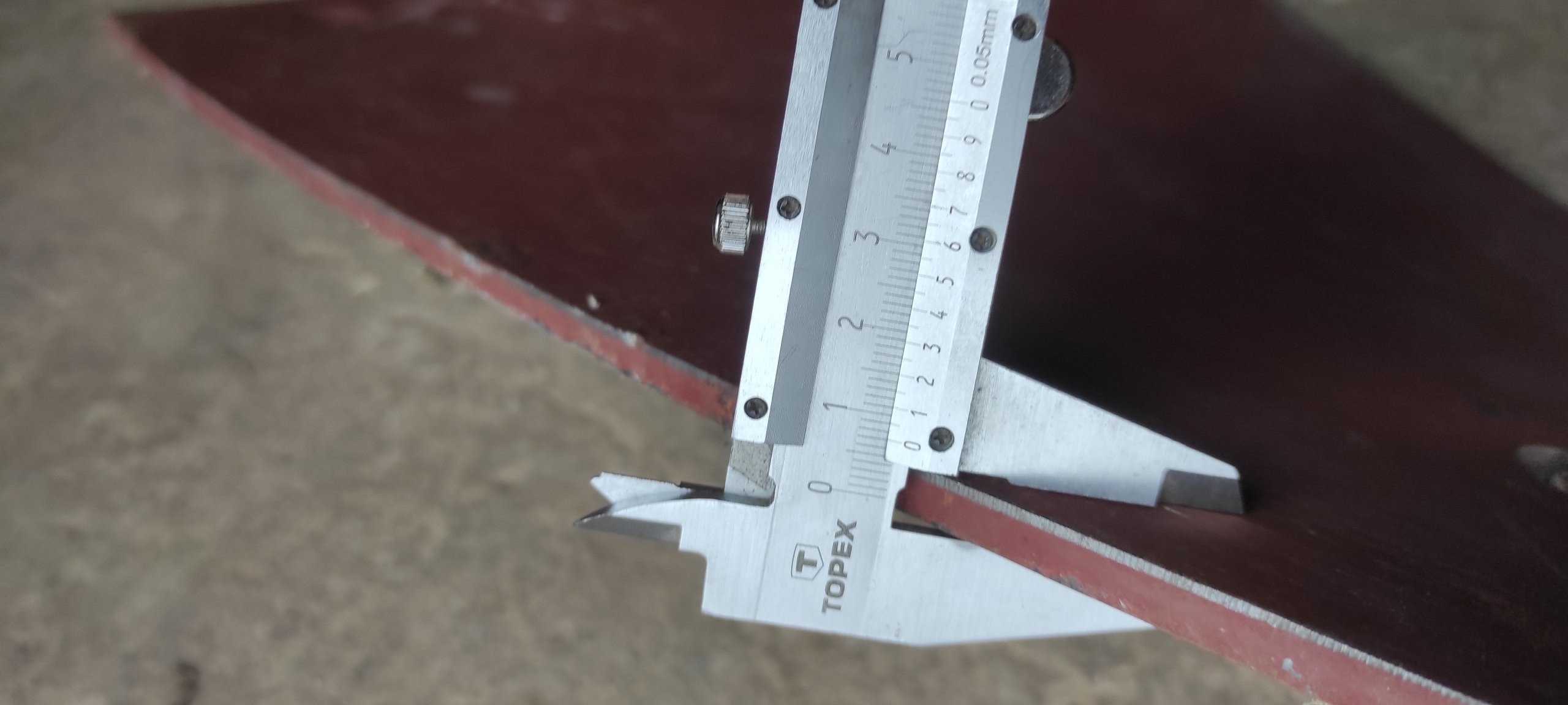

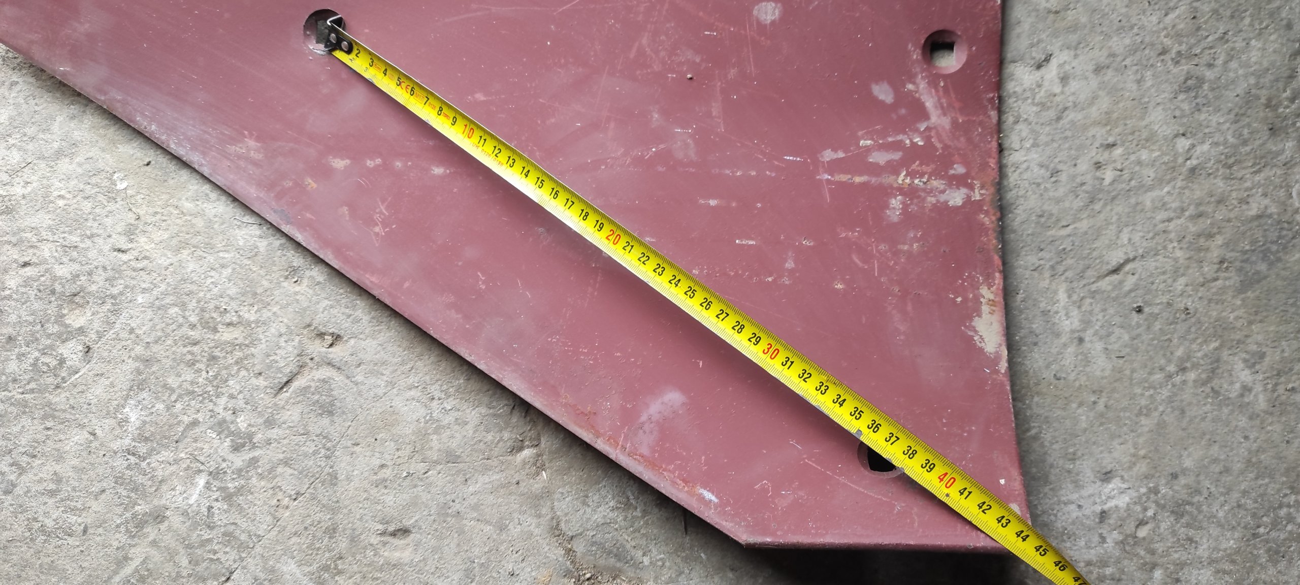

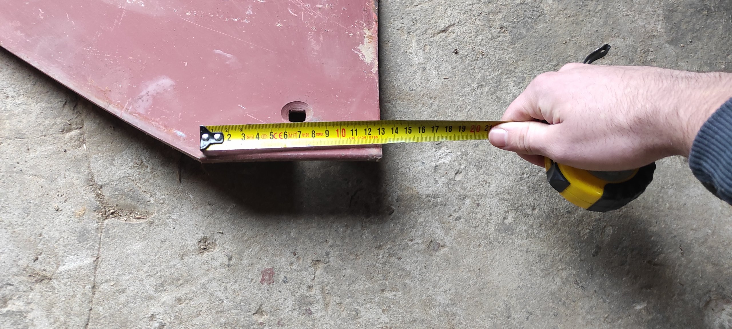

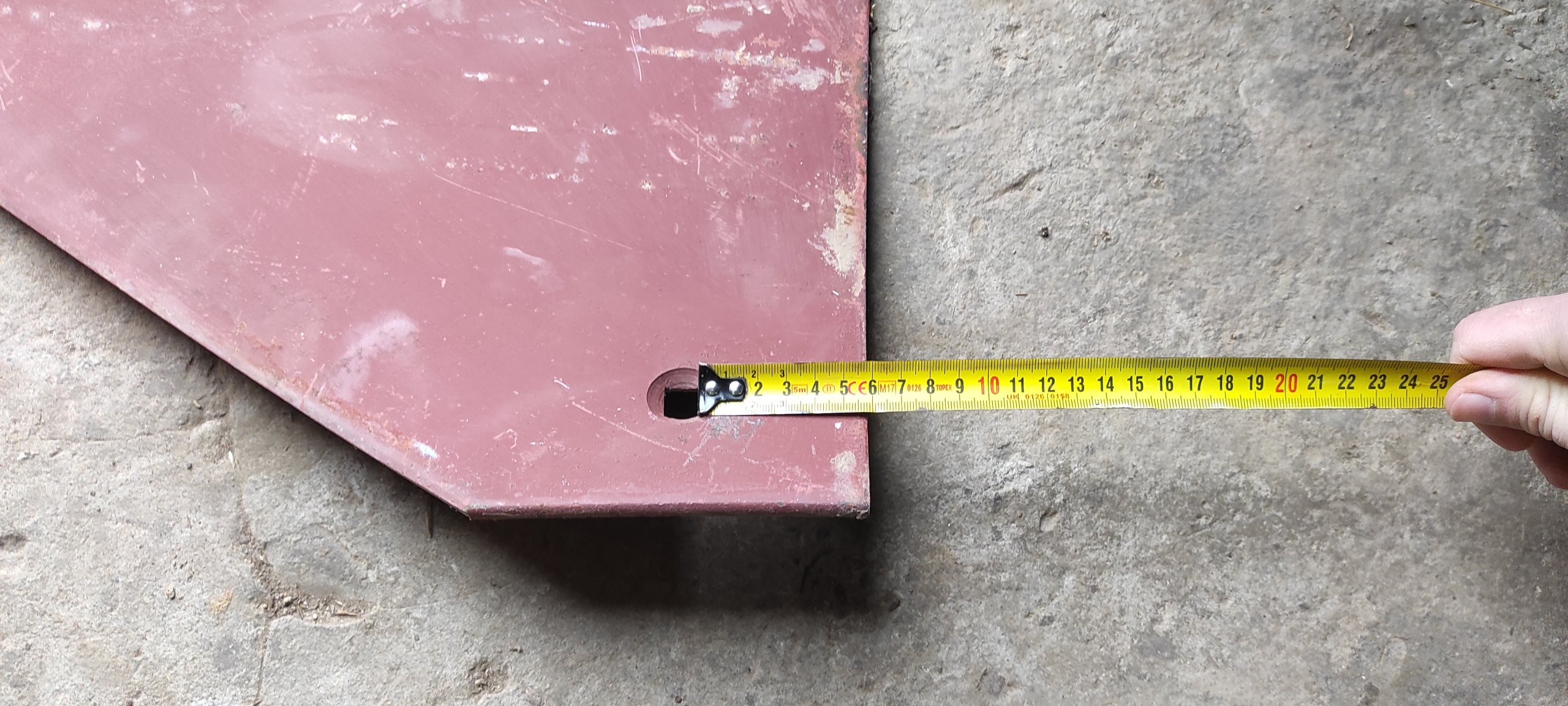

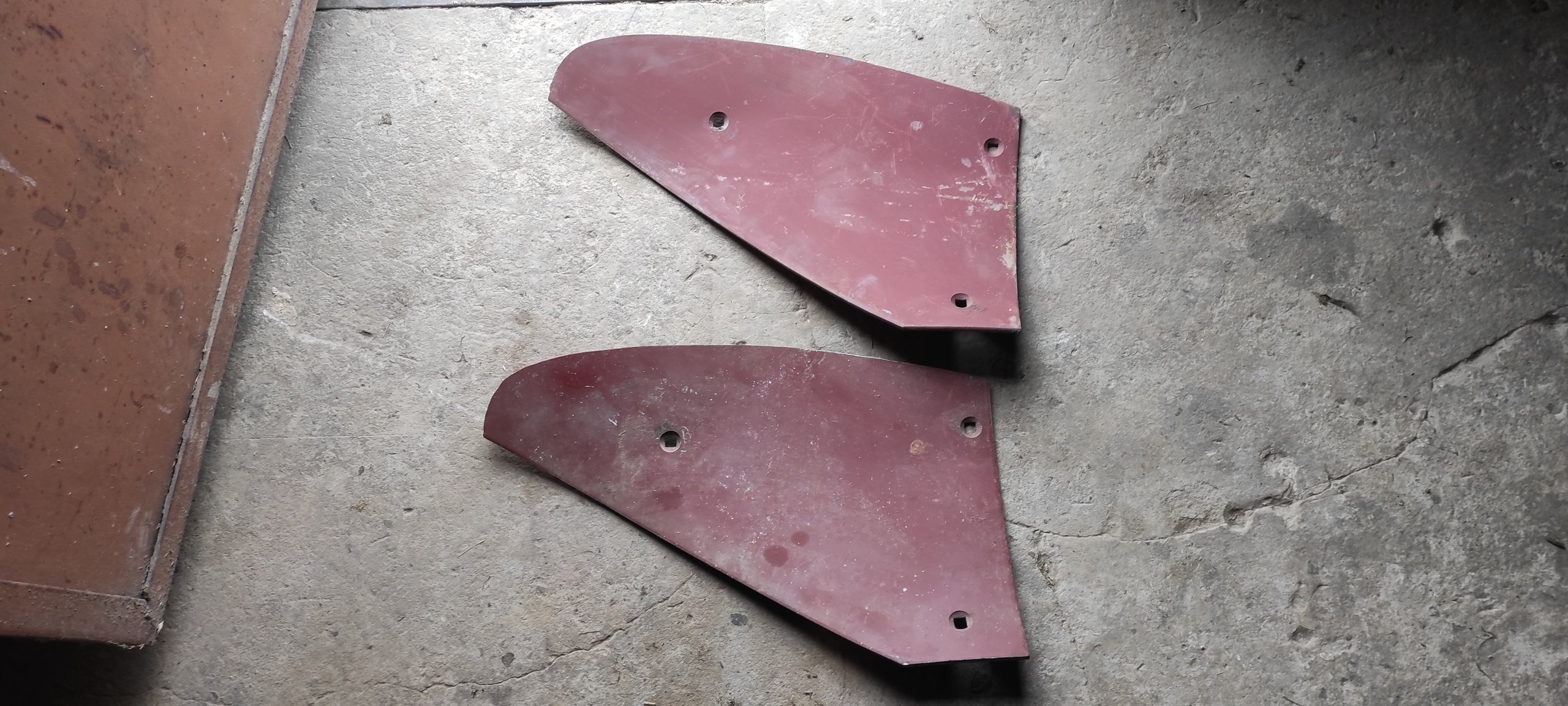

Posiadam nietypowe odkładnice bardzo zbliżone wymiarami do odkładnic dla pługa dwuskibowego/trzyskibowego Grudziądz (1023). Zaznaczę, że są też "płytsze", wymiary na zdjęciach. Jaki to może być pług czy po prostu jest to nieudana produkcja rzemieślnicza dla pługa dwuskibowego? Jeżeli ktoś zainteresowany - sprzedam.
