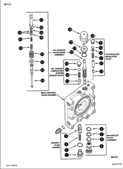

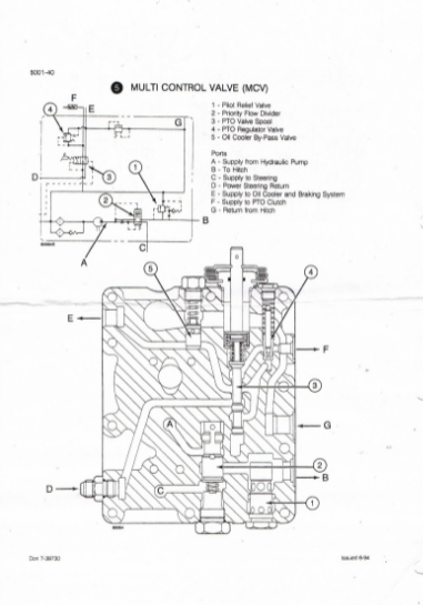

Dokładnie nie znam budowy budowy tego ciagnika, ale model 4230 ( w moim mniemaniu ) ma podobne rozwiązania . W moim - mała pompa na dole służy do smarowania skrzyni- kół zębatych. Główna pompa zasila wszystko , ale na WOM , półbiegi, przedni napęd podawane jest ciśnienie ok 20 bar.
Korpus wielozaworu Case42xx
Chyba masz rację z tą pompa. Wyjście F to jest na wałek wom i u mnie leci olej ale może z ciśnieniem 1 bar.
