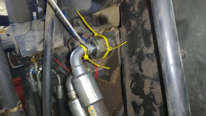

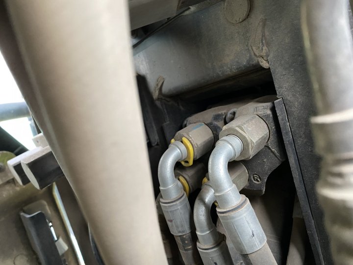

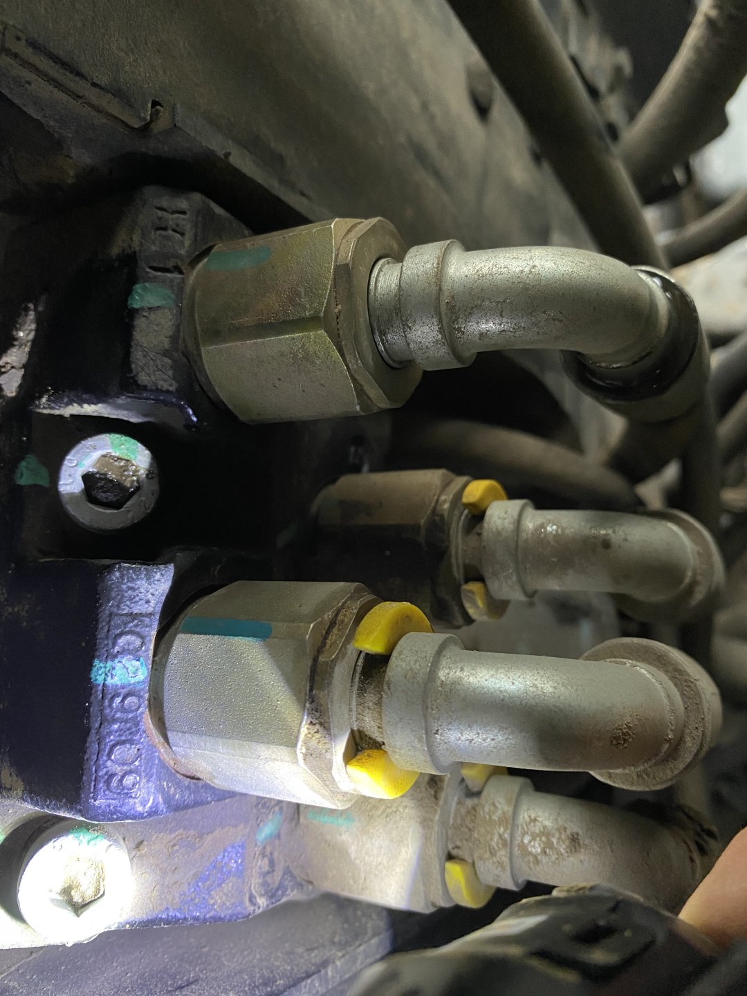

Interesuję się tematem założenia prowadzania równoległego do ciągnika Axion 850 z 2009 roku. Na tę chwile potrzeba mi znać rodzaj orbitrolu który znajduje się w ciągniku..
Orientuje się ktoś co dokładnie tam siedzi za orbitrol ?
Próbowałem poszukac jakiejś tabliczki, jednak cieżko coś poszukać

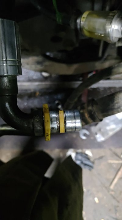

A po co ta wsuwka?potrzebna tylko przed zakuciem żeby nie zgubić nakrętki?danfoss ospf160ls chyba tam jest.tabliczka jest od  spodu orbitrola
Edytowane przez thomek
To nie jest żadna wsuwka zabezpieczająca. Przyłącza masz na normalnej nakrętce. Jakaś tabliczka z reguły jest na przeciwnej ścianie w stosunku do  wyjścia wałka. Choć spróbowałbym pójść za tropem kolegi @artur04c Zobacz w katalogu online Claas'a nr części, wklep go w  dr.google i może w grafikach coś się pojawi.
Tak z ciekawości co Cię interesuje w orbitrolu w temacie podpięcia prowadzenia? W zasadzie to tylko wydatek jest podstawowym parametrem.
Edytowane przez darolee
To jest wsuwka zabezpieczająca, wyciąga się ją, wciska się wąż i potem on wychodzi nie potrzebny jest do tego żaden klucz jedynie śrubokręt. Jest to szybkozłącze, żeby przewody miały swobodę obracania się. Wiem doskonale o tym, bo sam takie węże odpinałem.
