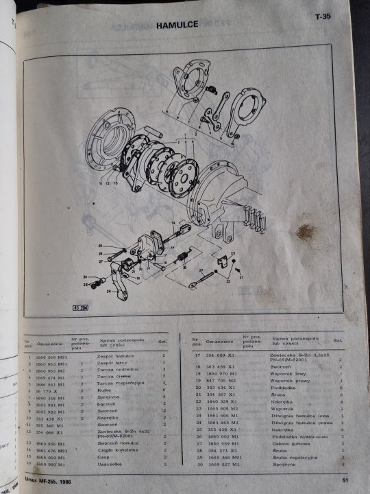

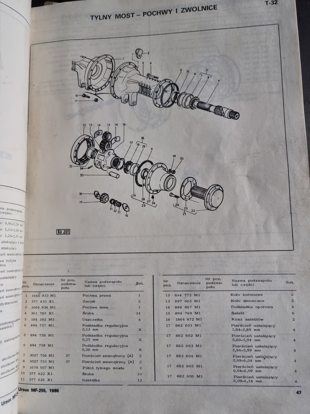

Czy może ktoś wie czy między pochwami tylnego mostu po lewej stronie(nr1 i nr 3/str 47 na zdjeciu) jest może uszczelka?
Na tych schematach nic takiego nie ma, ale moze ktoś ma inny schemat, albo kiedys to rozbierał.

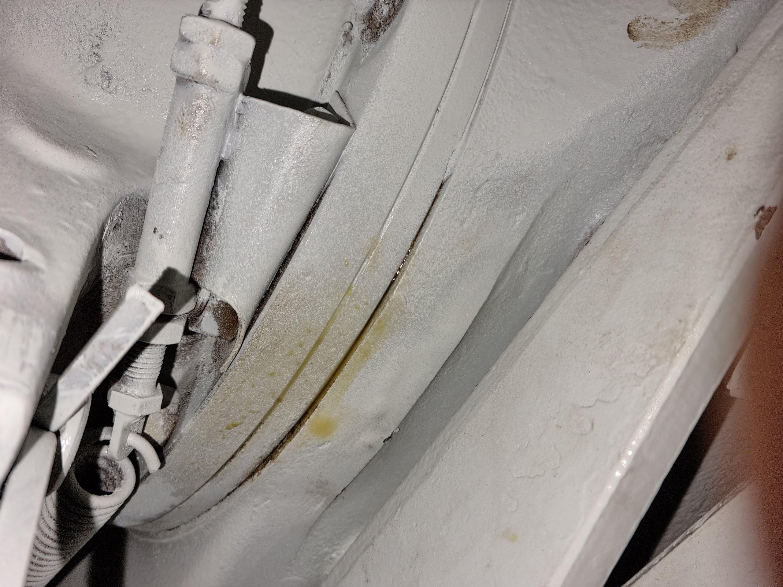

Bo jak widać na zdjęciach wyciek nie jest duży, ale chciałbym się upewnić co można z tym zrobić.
Tym katalogiem to możesz w piecu rozpalić. Tam powinny być dwa oringi po jednej i po drugiej stronie tej przekładki między korpusem tylnego mostu a osiami bocznymi. Tam gdzie ci się poci. Tam jak najbardziej jest olej i nie jest to wyciek z półosi co wyraźnie widać na zdjęciu.
W pochwie jest pierścień uszczelniający, inaczej mówiąc uszczelka korkowa okrągła cienka jak dobrze pamiętam. Nowa jeszcze leży gdzieś bo tandetna była. Bez trzech chłopa bo waży i katalogu nie podchodź do tego, no i oczywiście spuszczenia oleju ze skrzyni. U mnie objaw był taki, że olej kapał na tylną felgę od wewnątrz. Po zdjęciu pochwy są chyba łożyska igiełkowe jakoś układane i trzeba spamiętać to, tak jakoś mi się przypomina, bo to kupę lat temu było. Pozdrawiam
Robiłem na wakacje to w 4270. Trochę niektóre rzeczy grubsze ale bardzo podobnie. Między kadłubem w którym jest dyferencjał a obudową półosi jest taka jak by podkładka 1 cm grubości widać na foto. Ona jest przyłapana do obudowy dyfra dwiema małymi śrubami na śrubokręt.
Najlepiej zaopatrzyć się w żurawik taki do wyjmowania silników wtedy samemu można zrobić. Najpierw ściągamy obudowę półosi z półosią. Między obudową półosi a ta podkładką będzie oring chyba fi 300. Potem odkręcamy podkładkę na dwie śrubki i ściągamy ja. Ostrożnie bo zejdzie nam z bieżnią łożyska dyfra. Między tą podkładką i obudową dyfra kadłubem też jest oring. Do swego mf 4270 kupowałem te oriongi właśnie prosząc o oringi do mf 255. Rozbierać ostrożnie by widzieć jak założyć oringi. Można dać trochę silikonu. Żadnych uszczelek czy grubo silikonu zwłaszcza między podkładkę a korpus dyfra bo nam luz się na dyfrze zrobi większy.
