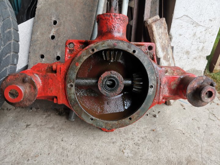

Piasta ściągnięta pod nią był zimering, a pod zimeringiem łożysko które mnie interesuje. Problem w tym że łożysko jest w środku i nie mam pomysłu jak je wydobyć bo ośka jest pod kątem prostym i wydaje mi się że ani w górę ani w dół nie wyjmę tego ale może się mylę

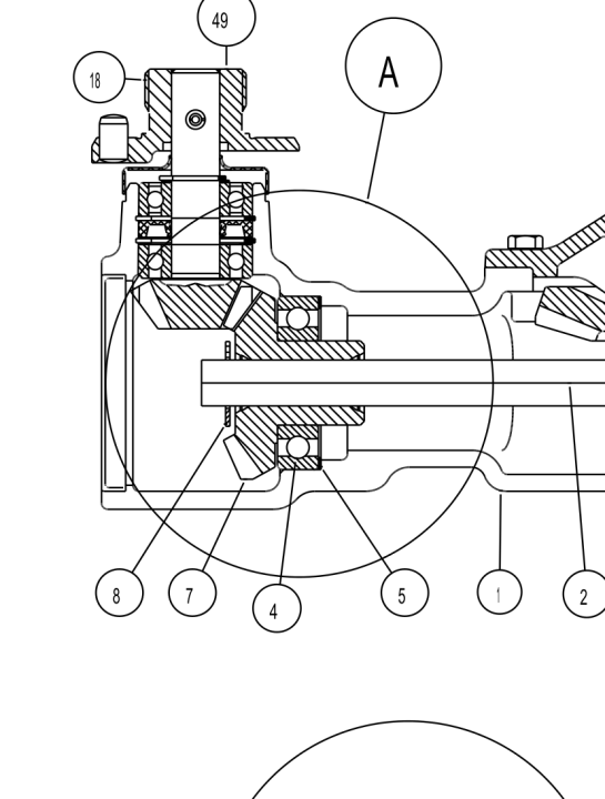

Mi chodzi o łożysko pod Piastą prawego talerza (zdjęcie skupione na mieszadle ale nie miałem innego ) . Dokładnie nr 16 na schemacie

Nie pamiętam dokładnie , ale musisz odkręcić ten fragment przekładni , zdemontować piastę i zabezpieczenie na wałku . Innej opcji nie ma wałek trzeba wcisnąć do obudowy  , wysunie się z dolnym łożyskiem a górne pozostanie w obudowie.

Trzeba coś przyspawać do tego łożyska u góry, ja przyspawałem kawałek rurki 3/4 i te rurkę do łożyska które wyjmujemy a u góry jakieś inne łozysko do niej aby lapnąć ciągaczem.Po prostu sposobem a stare łozysko i tak do wywalenia.
A potem wszystko wyjdzie do góry, wyjąc dwa segiery i uszczelniacz i wybić już się da od dołu

Mam jeszcze 1 pytanie łożysko się rozsypało, mieszadło nie zejdzie od góry, czym to zdjąć ściągaczem nie mam miejsca żeby zahaczyc o ten oring z łożyska. I drugie pytanie jak zlać olej, jest jakiś korek wylewu?  Bo maź straszna w środku.
Najlepiej było by zacząć od zdemontowania mieszadła przed dalszym rozkręcaniem. Zalać WD-kiem przez otwór na srubę, następnie podgrzać palnikiem i obrócić mieszadło o kilka stopni ( uderzając w płaskownik mieszadła)  w  kierunku zgodnym z  obrotem w czasie pracy . Wkręcać długą srubę M12 od góry w mieszadło (zfazować gwint na końcu) , podgrzewać piastę i powinno zejść.

Poprzednie zdjęcie po podgrzaniu i nacieciu  gumowka zeszła pozostałość łożyska że zdjęcia powyżej, co do mieszadła od 2 dni moczu się w wd40, na przemian z ropa i nafta. Dodatkowo jest podgrzewane ale ani drgnie.  Chyba nigdy od nowości nie było zdejmowane...

  W tej sytuacji -proponuję założyć na wałku , w miejsce koła talerzowego jakieś inne koło - lub coś podobnego co miałoby odpowiedni otworów do wałka i rowek na wpust ,do tego dospawałć dźwignię aby móc zablokować wałek, podgrzewać piastę i uderzać w ramię mieszadła ,aby go obrócić . W moim było podobnie ,zalałem WD , podgrzewalem  palnikiem , uderzałem w ramię mieszadła  w lewo i prawo ,aż się obróciło.

Chciałbym odświeżyć temat, czy ma ktoś może schemat przekladni do mds, konkretnie potrzebuje numer uszczelniacza od strony walka WOM oraz oznaczenie uszczelnienia od strony mieszadła, łożysko już się dopatrzyłem że to 6305. Z góry dzięki za odpowiedź
