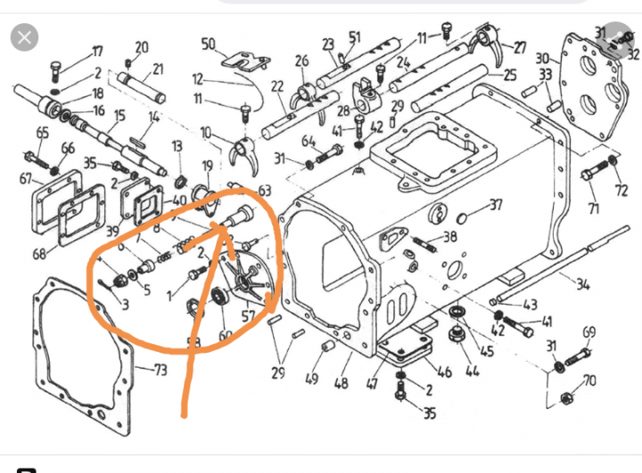

Chciałbym się zapytać, czy mógłby mi ktoś wytłumaczyć zasadę działania hamulca synchronizacyjnego, wiem że hamuje tryby w skrzyni aby łatwiej można było nałożyć tuleje na koło napędzane. Tylko nigdzie nie mogę znaleźć w jaki sposób hamuje, jeśli ktoś wie gdzie on jest i na jakiej zasadzie działa albo wie gdzie można znaleźć go w katalogu proszę o podpowiedź. Biegi i tak zmieniam na podwójne wysprzęglenie, bo bez tego cały czas zgrzytają, dlatego nie zamierzam regulować tego hamulca, tylko jestem ciekawy jak działa.

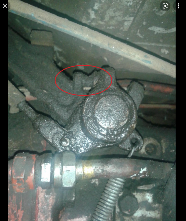

      W związku z tym, chciałbym spróbować wyregulować sprzęgło. Pod kabiną ciągnika, przy dźwigni sprzęgła znalazłem dwie śruby regulacji. Jedna śruba tzw. "rzymska" odpowiada za regulację docisku względem tarczy sprzęgłowej, natomiast druga śruba regulacyjna odpowiada za "hamulec" skrzyni biegów. W instrukcji obsługi ciągnika Ursus 1014 są podane wymiary (wymiary liczone "od podłogi" do końca ruchu pedału sprzęgła). Zgodnie z instrukcją "hamulec" skrzyni biegów powinien się załączać w odległości około 2,5 cm "popuszczenia" pedału sprzęgła od podłogi. W moim ciągniku, przy wciskaniu sprzęgła pod nogą nie wyczuwam jakiegoś dodatkowego oporu kiedy załącza się "hamulec skrzyni biegów". Może właśnie trzeba to wyregulować i wtedy poprawi się włączanie biegów podczas jazdy???
