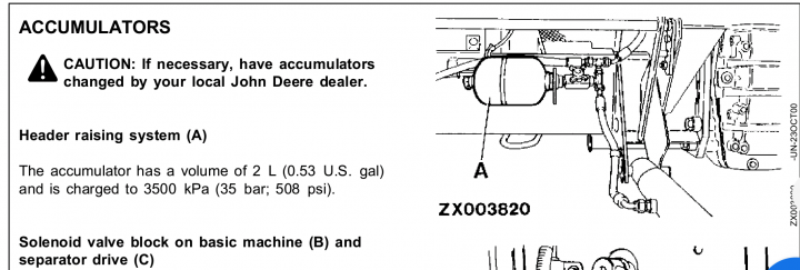

Witam mam takie pytanie w john deere 2058 i podobnych jest ponoć możliwość zawieszenia hedera na "poduszcze hydraulicznej" nie wiem jak to nazwać fachowo chodzi o to ze  heder nie posiada tych wąsów pod podłogą do kopiowania terenu ale podobno da się to ustawić jakoś na hydraulice żeby był tak jak by pływający, jest w podłodze jakis zegar od cisnienia ale nie mam pojęcia jak to ustawic żeby se pływał po ściernisku a nie nabiera mi ziemi jak za nisko zejde niechcący. Jak ktoś wie o co w tym chodzi proszę napisać

Akumulator wydaje sie w porzadku bo podczas transportu widac ze heder na dołach sobie pływa, ale wiem ze jakoś można włączyć takie pływanie podczas koszenia tzn że jak zaryje w ziemie to to tak jak by sie odbije w góre, tak mi tłumaczył poprzedni właściciel ale nie umiem tego wlaczyć
