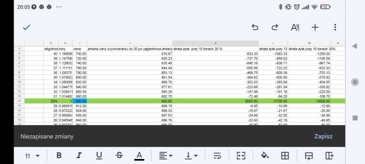

36 minut temu, lambogrand napisał:
Dawid567 daj nam wyliczenie 35% po odjęciu minus 20 zł ile jestem w plecy jakbym sprzedał 30% ciekawi mnie to bo widzę że niektórzy taka kosza potem sieją ozime i być może wychodzą lepiej niż ja kosząc 27% dostając plus 12zl% ale sieje ozima pszenicę 2 tyg później w listopadzie
Proszę bardzo.  przeliczone przy cenie wyjściowej 900 zł i dopłacie 12 zł i odraceniu 20 zł. Zaznaczam że cena wyjściowa też ma spore znaczenie przy liczeniu opłacalności.  Przy dopłacie 12 zł nie bardzo się opłaca czekać aby miała poniżej 30% wilgotności. Chyba że dopalta wynosiła by 15 zł
