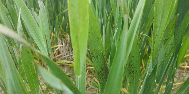

41 minut temu, Papkin napisał:
Co to za choroba? 3 dni temu poszedł priaxor z tebu
37 minut temu, sisu napisał:
DTR prawdopodobnie
Według tego opisu , to na DTR to nie wygląda      Jak rozpoznać DTR-kę?
Początkowo choroba przejawia się w postaci małych, nieregularnych, owalnych plam, barwy żółtej lub brunatnej, które otoczone są chlorotyczną obwódką. Plamy mogą też występować bez obwódki, bądź występuje tylko sama chloroza. Z czasem w przypadku dużego nasilenia choroby, dochodzi do łączenia się plam
