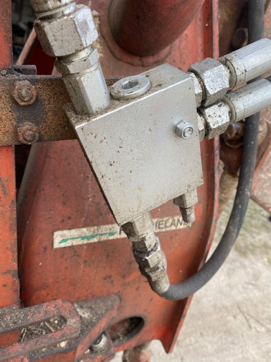

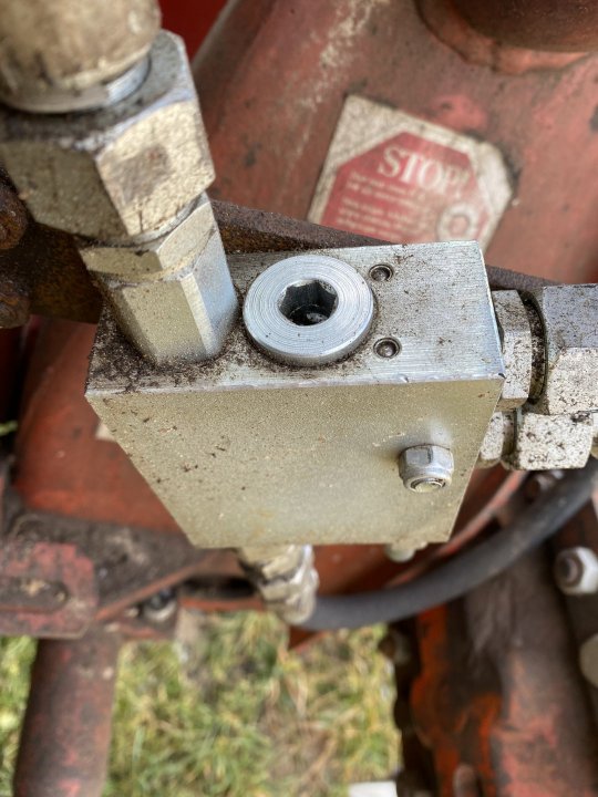

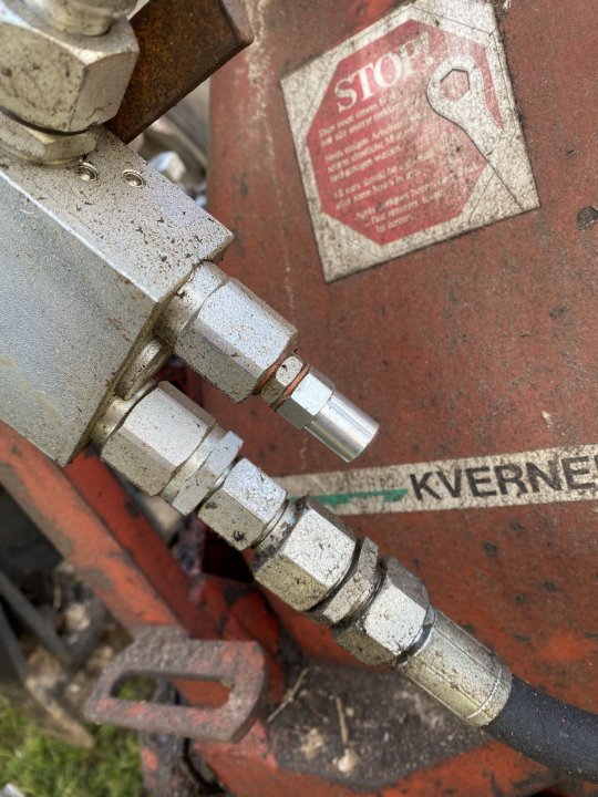

Wiecie czy ktoś regeneruje takie kostki, lub gdzie można kupić coś w rozsądnych pieniądzach?

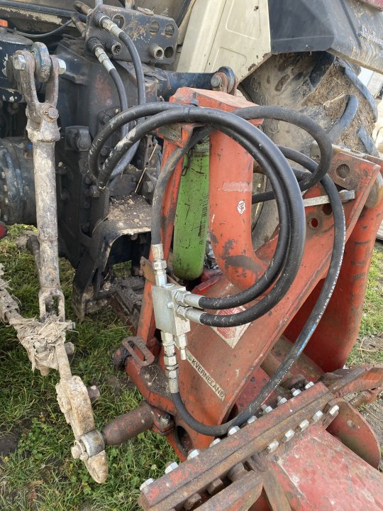

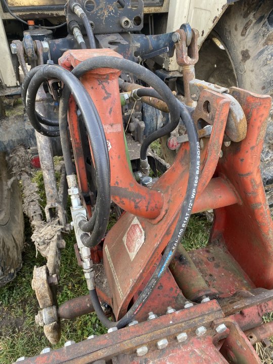

Mam pług Kverneland EG85 vario i od początku zeszłego sezonu nie działa mi w pełni kostka hydrauliczna/zawór.
Pług obrotowy z vario i liniowaniem z pamięcią, czyli do obrotu się składa sam i później wraca do poprzedniej szerokości. Z kostki wychodzą 4 węże do ciągnika i 5 do siłowników (do siłownika od vario 3).
Pług 4 sezony zachował się prawidłowo(choć na koniec już chyba nie idealnie - liniowanie odbywało się równolegle z obrotem i nie wiem czy tak ma być).
Obecnie pług zaczyna się obracać, zatrzymuje się w połowie, przypomina sobie o liniowaniu i zaczyna się składać, a że później zamiast kontynuować obrót rozkłada się z powrotem i na koniec obraca również z powrotem. Na szczęście po ręcznym złożeniu da się go obrócić normalnie, ale jest to trochę upierdliwe.
Dodam, że przed zeszłym sezonem dołożyłem mu ramię hydrauliczne i musiałem w tym celu zmienić kierunek obrotu z kołem do góry, na kołem w dół, ale jest to jak najbardziej fabryczne rozwiązanie i tak jak pisałem początki problemów zaczynały się chyba już wcześniej.
