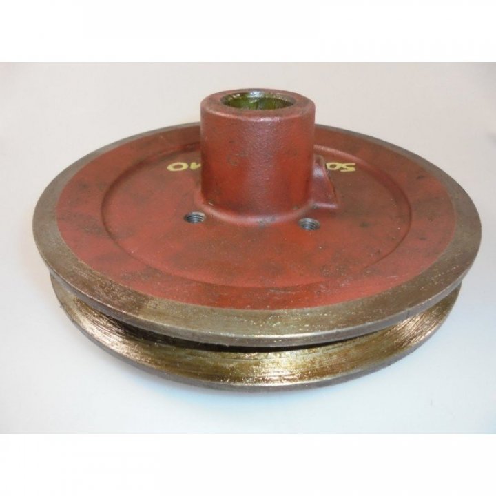

Następujący problem: nagarniacz zatrzymuje się podczas koszenia wyłożonej pszeniczki.
Pasek klinowy wymieniony na nowy- nie pomogło,
Koło pasowe na którym się uślizguje to koło jak na zdjęciu, to obok zębatki- wymienione na nowe i dalej się na nim ślizga.
Napinanie paska przerobione na naciąganie za pomocą śruby więc pasek na pewno nie jest za luźny ponieważ aż kantuje rolkę prowadzącą zamontowaną na rurce.
U niektórych widać pogięte motowidła, u nas nie ma szansy żeby się coś wygięło bo lekko niżej nagarniacz, kilka palców czesze bliżej ziemi i się zatrzymuje, ciężko zbierać legi.
Ktoś coś? Jakieś rady/ pomysły? Może ma ktoś założony pasek zębaty? jak tak to z jakiej firmy?
Może macie jakieś patenty na zwiększenie trakcji koła pasowego?
Pozdrawiam

Pasek klinowy ciągnie bocznymi  powierzchniami. Jeśli koło pasowe będziesz miał zużyte na bocznych skośnych powierzchniach i pasek będzie wpadał w to koło, aż do powierzchni cylindrycznej, wówczas żadne naciąganie paska nie pomoże. Zwróć też uwagę na stan przekładni bezstopniowej, tam też może  ślizgać się pasek.
Dziękuje za podpowiedź, sprawdzę to, aczkolwiek wydaje mi się że na kole wytarte były tylko boczne powierzchnie.
Tutaj ewidentnie jest na tym kole - zaobserwowane podczas żniw
Teraz tak pomyślałem, może tam jest założony nieodpowiedni pasek, ze złym klinem (nowy pasek był kupiony na wzór starego, a kombajn kupiony parę lat temu używany) - pamięta ktoś jaki pas powinien tam być?
Pisząc, że są wytarte miałem na myśli, że są to po prostu ślady styku pasa z nowym kołem, natomiast jego środek powierzchnia cylindryczna jest pokryta nalotem rdzy, więc jak się domyślam pas pracuje w optymalnym styku z kołem pasowym na ukośnych powierzchniach, aczkolwiek może jest za niski klin i jednak sumaryczna powierzchnia styku jest za mała żeby sprostać legom, dlatego ponowię pytanie: jeżeli ktoś  nie ma tego problemu mógłby sprawdzić jaki ma założony pasek ?
Wy nie macie problemów z zatrzymującym się nagarniaczem? Czasem jak oglądam filmiki jak napierdzielają motowidłami w suprach czy rekordach na legach to porównując do naszego jest ciężko w to uwierzyć.
Motowidła bez założonego pasa kręcą się leciutko, bez żadnych oporów czy zacięć - więc wykluczam jakieś zatarte łożyska, które powodowałyby wzrost zapotrzebowania na uciąg.
Jeśli środek, powierzchnia cylindryczna, koła nie jest wytarta, to tu jest wszystko okej.
Paski mają wymiary znormalizowane, to innego paska tam nie założysz, mając na myśli szerokość i wysokość paska.
Mamy rozumieć, że na przekładni bezstopniowej nic się nie ślizga, tylko na tym kółku o którym mówisz. Jeśli tak, to przyczyny zatrzymywania sie nagarniacza musisz szukać w ustawieniu kąta pochylenia palców nagarniacza. Nagarniacz przy bardzo mocnym opuszczeniu w zleżałe zboże będzie się zatrzymywał i trzeba to robić z wyczuciem, oraz odpowiednio dobrać szybkość jazdy kombajnem- zwolnić.
Tak na doraźnie to możesz tym lepikiem do pasów posmarować, tylko nie wiem jak to będzie się sprawdzało w kurzu.
