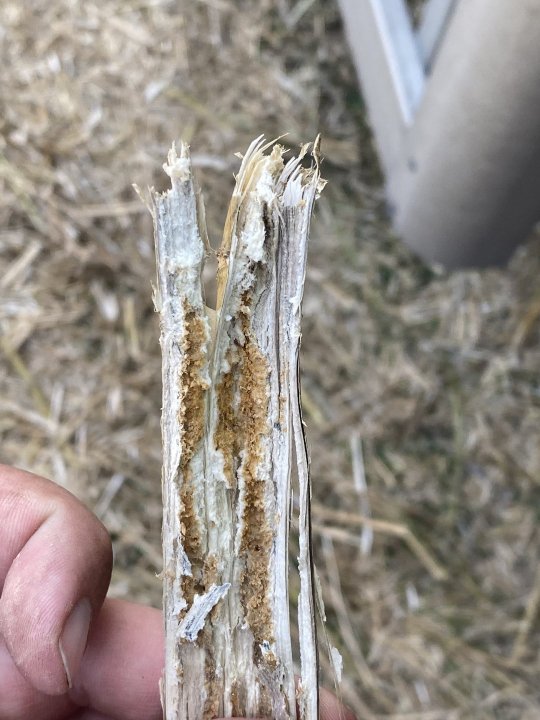

To ja wrócę z tematem . Chowacz czy zgnilizna ? Ile wjazdów przeważnie robicie od robaka w rzepaku wiosna ? Tak się zastanawiam ze chyba nie ma sensu jechać zwykłymi pyretroidami tylko cały czas atakować czymś typu inazuma

mądrzy zrobili że został tylko aceyamipryd z dlugo działających środków a na niego robactwo już sie uodparnia
Ja jadę jesienią, przy skracaniu wiosną i na płatek. Ale od jakiegoś czasu wybieram tylko kontaktowe. Średnia plonu nie różni się od poprzednich lat.  Po prostu kupuje coś taniego i daję max dawkę, muszę też przyznać że zdarza się że lepiej udaje mi się ochronić rzepak tanimi środkami grzybowymi niż za pierdyliony złotych polskich.  Chyba w 2016r zainwestowałem w rzepak konkretnie,  wszystko z najwyższej półki, łącznie z nawożeniem  i uja z tego było, ledwie 3,5t.
Edytowane przez Michał88
Bayer coś puścił nowego na robala w rzepaku Sivanto Energy . Ale widzę ze jest w sadach Sivanto Prime to szło by wypróbować to . Samym Acetamipryd jak będzie się pryskać to potem już nic nie będzie działać . U mnie pójdzie , Inazuma , Trebon i Mavrik Vita . Ostatnie lata nie było tragedii .

Energy ma dodatek deltametryny. Prime czysty. To ta sama substancja co w zaprawie buteo

Pisałem już o tym. Obecnie nie ma "kosy" na słodyszka, Sivanto Energy też słabo na niego działa.
