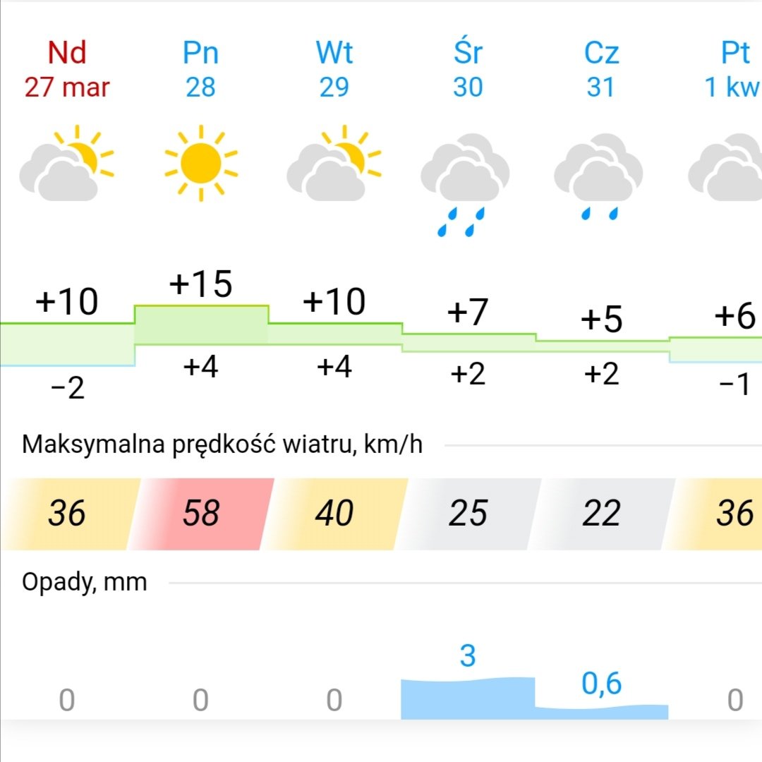

Panowie proszę o poradę, przed weekendem przez 3 dni w sumie złapałem 17 sztuk chowacza. Dziś w nocy było -4. Jest sens z nim walczyć, jutro mam czas i pogoda pasuje. Dodatkowo rzepak ma max 15 cm wysokości (chodź brak w nim tego wigoru) a uszykowany mam toprex, później zapowiadają ochłodzenie. Czy rozsądne będzie jutro podanie regulacji plus robaka czy dać na wstrzymanie. We wtorek planuję podać N2 w postaci 250 kg saletry. Z góry dzięki za życzliwe porady
u mnie rzepak wygląda obiecująco i już bym go regulował ale te temperatury, jutro ostatni dzień z ładną pogodą może polecę jakąś kontaktówką na robaka a po tych przymrozkach Inazuma i toprex.
Ja bym jechał i dołożył mikro i jakąś inazume na chowacza. Faza Ci za bardzo ucieknie, a po tym deszczu jak jeszcze rozsiejesz saletre na pewno odżyje

Podkarpacie widzę jeżdżą z opryskiwaczami po rzepaku, koledzy dzwonią co na owada mają dać bo inni jeżdżą, a w moich pułapkach ani sztuki chowacza. Póki co rzepak ledwo od ziemi się odbił, ale na skracanie jeszcze trzeba czekać.
46 minut temu, ciaastus napisał:
Jakim deszczu???
W mojej prognozie środa czwartek piątek opady i to nie takie male centralna polska
Edytowane przez Kubawww
Chowacza jest opór, żółte pojemniki do końca nie pokazują prawdy, raz już przejechałem się na wiaderkach Sano :) Były puste, a za 3 tygodnie same esy na łodygach i tłuste larwy. Kontaktówka bez sensu, albo Inazuma/Nepal, albo chlo....

Nie od dziś wiadomo, ze wiadra coraz słabiej dają prawdziwa informacje..  trzeba kontrolować temperaturę i tak jak teraz wiadome było, że nalot był i to nie mały Ci co nie opryskali według mnie są już spóźnieni

Tak. Tylko jak tu pryskac. Poprzednie dni rowniez podobnie zroznicowane. Minus w nocy, wiatr itd.
Z rzepakiem tak właśnie jest, naloty zaczynają się wcześnie, potem załamanie pogody, które usypia czujność, a robak już siedzi. Środki kontaktowe są bez sensu, chlo... wycofany, Inazuma nie gazuje jaj, więc trzeba trafić w nalot.
