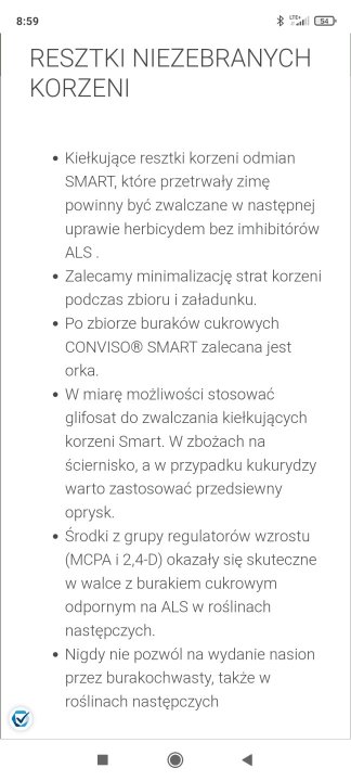

Miał ktoś problem z samosiewami conviso ?? W burakach były wyrywane , zasiana pszenica i z kawałków korzeni co zostały na polu poodbijaly i poszły w nasiona … niby nie ma tego dużo ale obawiam się czy nie wydadzą nasion i nie będzie z tym problemu … da radę to jakoś zwalczyć w soji czy rzepaku ? Macie coś sprawdzonego oprócz glifo co by to załatwiło , ładnie można sobie pola tym zaśmiecić …

W moim przypadku jeszcze nie miałem takiego problemu , jakoś samosiewów do tej pory nie mam. Resztki z buraków są ale gdzieś to ginie, nie stosuję orki pod siew pszenicy tylko mieszam i siew, po pszenicy pług dłutowy i idzie rzepak .

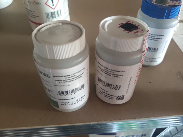

Przegrałem z chwastami to teraz szukam winnych. Teraz zauważyłem że na pustych opakowaniach po safari których  używałem nie ma hologramu wraz z numerem seryjnym. Możliwe że to jakieś podróby? Kupione od dużej znanej firmy rolniczej na telefon.
