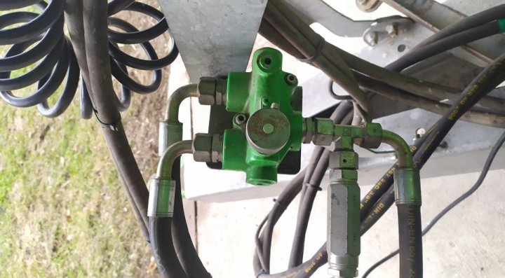

Witam. Mam w swoim Joskin Siroko 9v taki zawór regulacji przepływu oleju na silnik hydrauliczny
Chciałbym go zamienić na taki o tej samej zasadzie działania, tylko żebym mógł sterować przepływem elektronicznie z kabiny ciągnika. Znalazłem jeden taki zawór, tylko tutaj jest regulacja dwoma przyciskami + - i jest to regulacja % przepływu. Poręczniejsze dla mnie było by po prostu pokrętło. Gdzie takiego zaworu szukać, pod jaką nazwą ? W jaki sposób sprawdzić zapotrzebowanie silnika hydraulicznego w ilość oleju w litrach na minutę, żeby na podstawie tego dobrać zawór ? Zawór koniecznie musi być z wyjściem na powrót nadmiaru oleju.
Tutaj zawór, który znalazłem ja : https://allegro.pl/oferta/regulator-przeplywu-oleju-hydraulicznego-12v-kpl-11720618978
Musi być to zawór proporcjonalny, żeby miał możliwość płynnej regulacji. Wielkość zaworu powinna być dopasowana do pompy w ciągniku, a nie do silnika. Na silniku jest pewnie tabliczka na której podana jest jego chłonność w cm³, czyli ile oleju potrzebuje na jeden obrót. Jeśli nie chcesz tego sterownika to można go zastąpić potencjometrem. Chociaż ma fajne funkcje... Zadzwoń do tej firmy z linku, zzmoto-art i zapytaj o inną konfigurację tego zaworu. Ewentualnie jeszcze firma hewea może mieć coś podobnego w ofercie, albo Ponad Wadowice, producent tego zaworu z linku....
Dzięki, podzwonię do nich. Ten sterownik nie do końca mi odpowiada, ponieważ chciałbym szybko zmieniać posuw np. jak zostaje już końcówka obornika, a później szybko wrócić do pierwotnego ustawienia. W procentach nie będzie to zbyt wygodne i praktyczne wg mnie.
