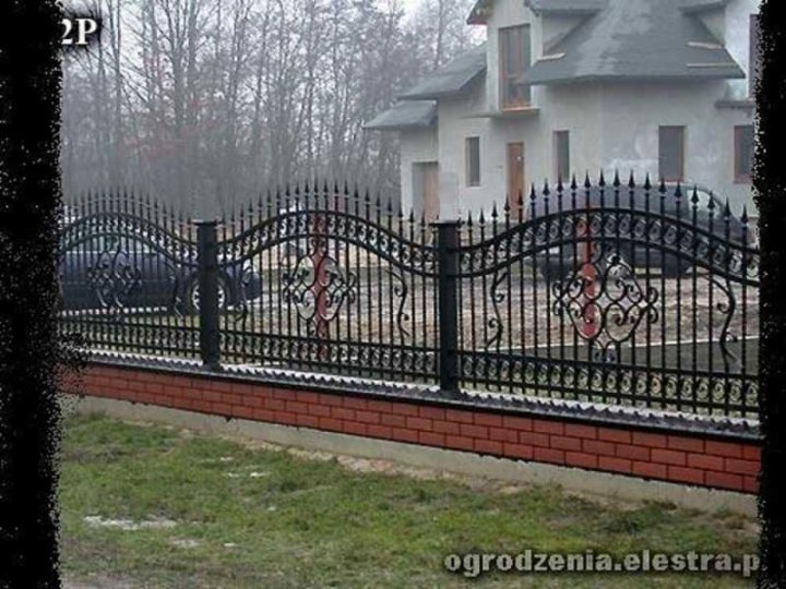

Witam, w najbliższym czasie planuje wykonać ogrodzenie frontowe gospodarstwa, interesuje mnie cos takiego jak na zdjęciu, tylko zastanawiam się nad jedną rzeczą; czy te metalowe słupki łączące przęsła muszą być wtopione w fundament czy można je zakotwić do już wylanego fundamentu, może ktoś robił takie ogrodzenie i wie jak powinno być to zrobione
Nie robiłem takiego ogrodzenia ale po mojemu powinny być zabetonowane słupki. Zakotwic? Jak? Załóżmy, że rabatka jest ,jaki ma wymiar? Słupki moim zdaniem 50*50 więc jak rabatka ma 20-25 cm trochę mało miejsca na kołki żeby beton nie pękł. Chyba, że wiercić jeden otwór powiedzmy 40mm i taki pręt przyspawać do słupka i na kotwe chemiczną ale...nie wiem, ja bym tak nie robił.
Do mocowania słupków można dokupić takie blachy montażowe https://allegro.pl/oferta/marka-montazowa-blacha-srutowana-160x120x10mm-10746571374 https://allegro.pl/oferta/zestaw-montazowy-do-slupka-80x80-marka-maskownica-10726846888 https://allegro.pl/oferta/blacha-montazowa-stalowa-marka-150x150mm-gr-6mm-11774862705 Do tego słupek co najmniej 80X80 Blache mocować w na Szpilkach coś jak wózki w bramach przesuwanych wtedy mamy regulacje, szpilki najlepiej na kotwe chemiczną (kołek może rozsadzić Fundament)
Ja jak robiłem to zalewałem w fundamencie, jeden był tylko przykręcony do fundamentu bo się okazało że został stary fundament po ogrodzeniu i nie było sensu go wykopywać. Do słupka dospawałem podstawę i na kotwie chemicznej. Ciężko było później go w pionie ustawić, lepiej jednak zatopić w fundamencie.
