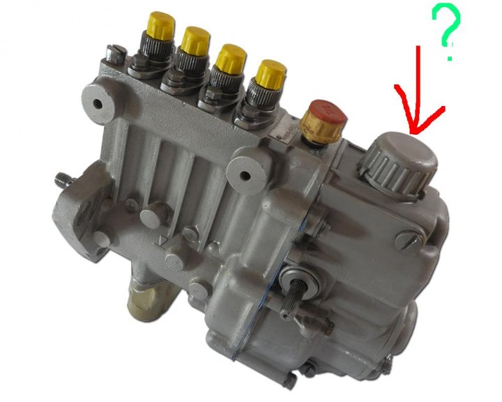

Witam wszystkich znawców silników martina. Mam pytanie to znaczy dwa czy w starym typie pompy wtryskowej dawke zwiększa sie w ten sam sposób tj wkręcająć śrube z kontrą M10 ? W nowym typie zwiększałem o 1,5 obrotu i sie udało a w starym typie raz dokręciłem i zero wyników ,dokreciłem jeszcze raz można powiedzieć do delikatnego oporu i nadal nic a wrecz gorzej bo silnik wchodzi na obroty a nie chce z nich zejsć ? niechce mi sie jej wyjmować i pędzić do pompiarza bo podobno niedawno była robiona , tylko że ciągnik podczas obciążenia praktycznie nie dymi wiec ma mało oktanów :) A drugie pytanie co skrywa ten duży napletek na regulatorze obrotów pompy starego typu, poniżej na zdjęciu? a może to cos ma wspolnego z dawka  C385-4st-3.thumb.jpg.2cf00fa06c0b384f799a392cc930afec.jpg

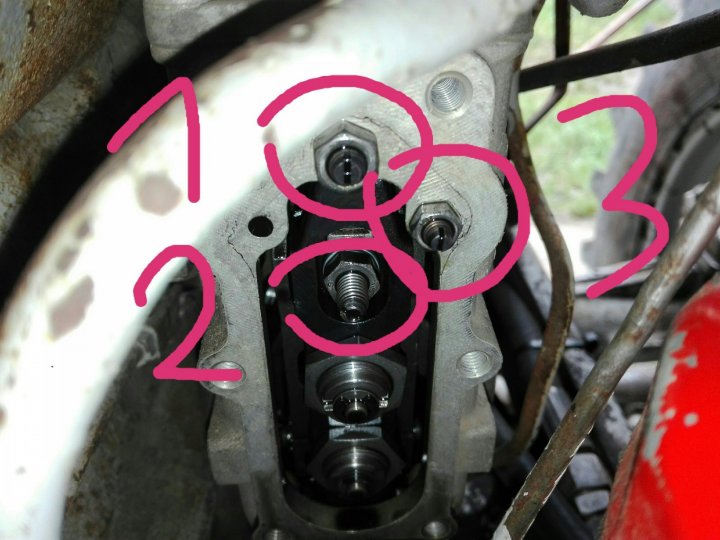

IMG_20170915_114026.thumb.jpg.99e8c035cd0a31036c1b10c115d773ca.jpg 1-2-3 którym zwiększyć dawkę paliwa i aby zwiększyć to trzeba wkręcić czy wykręcić? Z góry dziękuję ☺

Witam, czy ta śruba  pod kątem 45stopni  to reguluje samą dawkę wzbogacającą rozruch  czy dawkę paliwa ustawianą na stole u pompiarza?
Ciągnik c330
Edytowane przez lolek2000
Ciągnik c330
W c330 reguluje ogólną dawkę.
Ja już to rozgryzlem😉 1 zwiększasz wkręcając, u znajomego w 1224 wkrecilem 1,5 obrotu i chodzi jak trzeba, natomiast w starym typie pompy ta śruba znajduje się na samym dole po odkreceniu tego dekielka i też się wkręca😉

Witam ja mam taką pompę jak na foto zetor 8011 i mam taki problem że traktor trochę ciężko pali teraz w chłodne dni jest oszczędny i pali tyle co c-360 nie kopci i nie wkręca się na max obroty tylko 1800-1900obr/min ale na postój kręci się do 2200obr/min a jadąc samym traktorem bez obciążania max 1900 po wciśnięciu sprzęgła wkręcić się do 2200 a po puszczeniu sprzęgła znów 1900obr/min. Silnik jest 1700 motogodzin po remoncie ma moc ładnie pracuje tylko tych obrotów brak np do kosiarki dyskowej 2,6m to w tegej trawie to na 1800obr/min schodzi i nie kopci czarnym dymem... Myślę go trochę podkręcić tzn dawkę paliwa podnieść tylko jak na tej pompie to zrobić?
