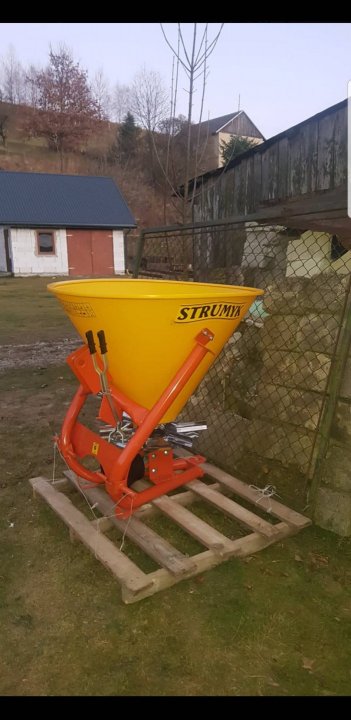

witam, posiada ktoś może tabelę wysiewu jak ustawić rozsiewacz strumyk (lejek) posiadam model z 2021r z dwiema dźwigniami do otwierania obu otworów, posiada 9 otworów regulacyjnych, w instrukcji ani słowa o wysiewie...
może ustawiał ktoś pod dawkę 300kg na hektar?
  • Confused 1
To się ustawia metoda prób i błędów. Najlepiej to podstawić jakiś pojemnik, obliczyć w jakim czasie przejedziesz np 1ar i na taki czas otworzyć zasuwy. Mogę jeszcze podpowiedzieć że u siebie w starym lejku z 2 dźwigniami ale złączonymi 300kg grubego saletrzaku przy szerokości 10m wysiewa na ustawieniu 4/4 a c-330 na 4 biegu i przy 1600obr 1ar obsiewa przez 6 sekund
To bardzo niedokładny rozsiewacz niestety, największą jego wadą jest wpływ prawej dźwigni na lewą stronę wysiewu i analogicznie z drugiej strony. Ustawienie dokładnej dawki jest jak dla mnie nie do końca możliwe tak samo jak równy wysiew. Regulacja jest typowo na oko otwieramy żeby się sypało i regulujemy prędkością ciągnika.
U rodziny taki funkcjonuje. Ustawianie początkowo na oko, później naniesiono swoją skalę. Jak się ma ,,smykałkę" do pracy takimi sprzętami to da się w miarę równo wysiać w ilości jaką zamierzono (szału nie ma- ale za tą cenę czego się spodziewać)
Regulacji  wymagały zasuwki, aby równo siał, dołożono gumy pod dźwignie, aby same się nie przestawiały, chyba też zmieniono coś z kątem łopatek. Chyba też śruby, lub nakrętki ( nie pamiętam już które z nich) były ze zwykłej stali i trzeba było je wymienić na nierdzewne.
