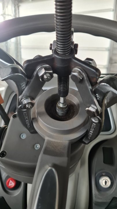

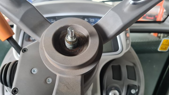

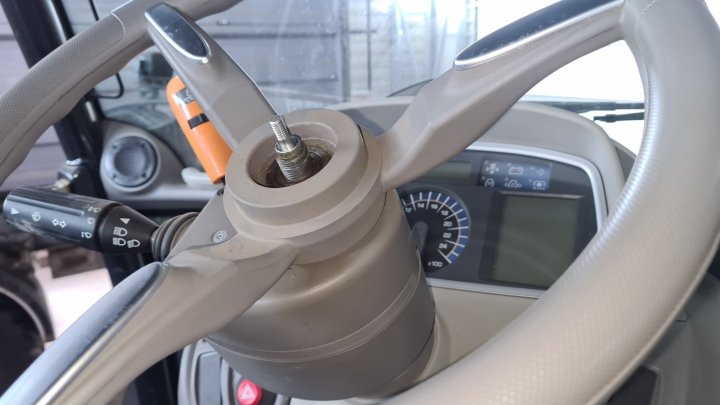

w nowych duetz'ach jak zdjąć kierownice? cos mi nie idzie... ten maly gwint moge troche poluzowac w lewo on pozwala na regulacje wysokosci kierownicy. bardziej w lewo to ciasno znowu sie robi. jakos nie mozna go wykrecic
Ja ma podobnie w case. Chciałem zrobić jak ty ale urwałem ta śrubę. ja się wykręca w lewo jak pamiętam ale uważaj bo to jest gówno nie materiał.
    • Przez hiper81
