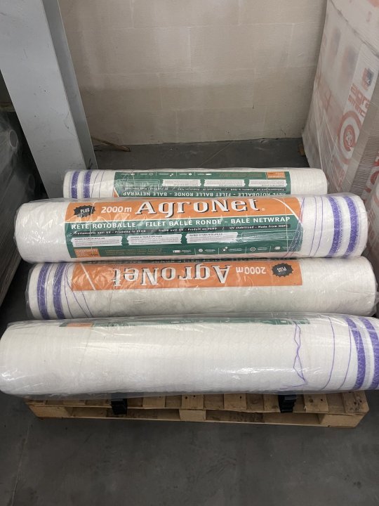

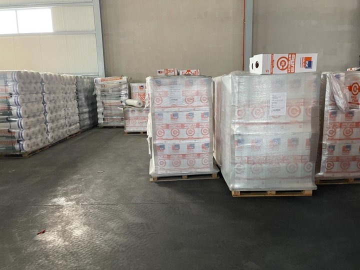

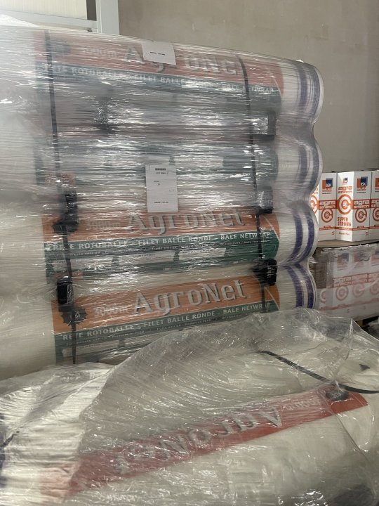

Witam. Zapraszam do zakupu grecka siatka do belowania Karatzis, folia do sianokiszonki niemieckiej firmy bsk Agra Stretch. Tylko produkty premium a co najważniejsze w „normalnych” cenach. Tel. 698565840. Pozdrawiam & miłego weekendu
Gwarancja, satysfakcja, efektywność
