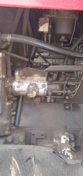

Najszybciej odpowie ci pompiarz do którego pewnie będziesz dawał pompę do naprawy. A jeżeli nie to wrzuć jakieś zdjęcie tej pompy tabliczki znamionowej żeby wiedzieć jaki to konkretnie model to coś zaradzimy

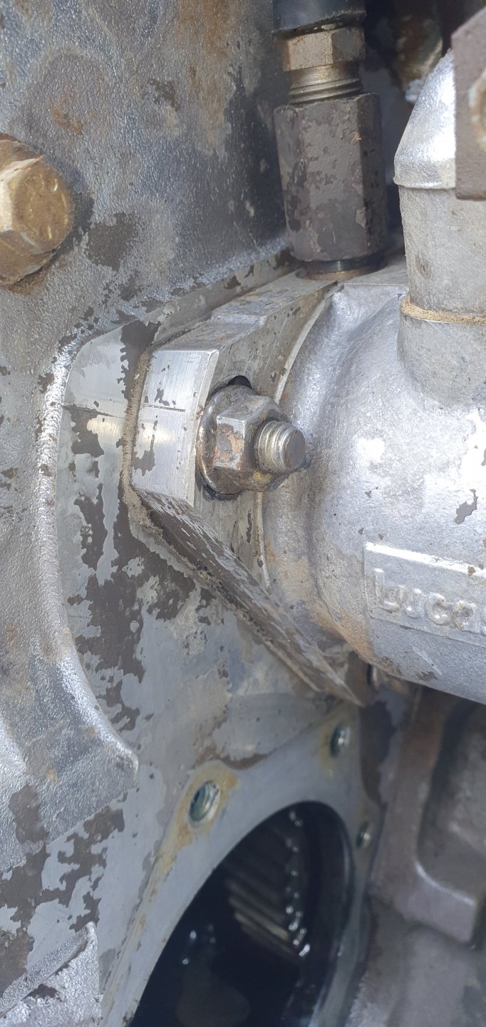

Nic trudnego jak trochę mechanikujesz. Najważniejsze zaznacz sobie jak miałeś ustawioną pompę na tej "fasolce" bo ona jest przykręcona na trzech śrubach z możliwością jej lekkiego obrotu. Regulacja o której mówię jest pewnie tutaj widoczna na drugim zdjęciu, na śrubie najbardziej zewnętrznej od ciągnika
Czyli podsumowując,  nic nie zaznaczam i nie blokuje tylko robię tak jak napisałeś. Później wkładam pompę po naprawie i ma być ok ? :d
Jedyny znak który znalazłem na tej pompie ale i tak nie jest na wprost tego na korpusie
No ktoś ja przestawił bo powiem te kreski ze sobą współgrać ale sprawdź czy po odkręceniu nakrętki jest klin na wałku jeżeli jest to obróć wałem tak aby był do góry żeby nie wpadł w rozrząd
