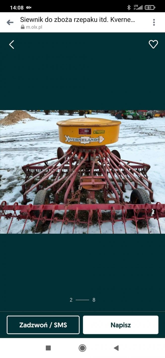

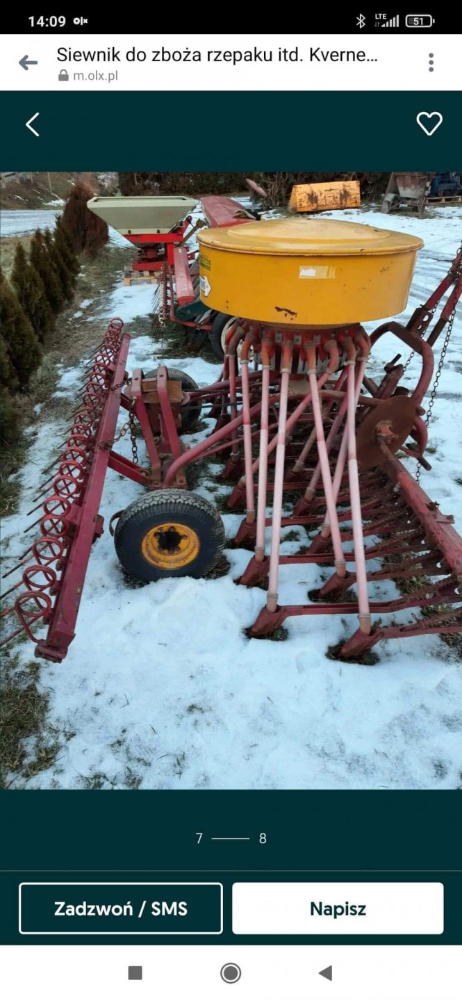

Żadnej pneumatyki tam nie znajdziesz, jest talerz jak w siewnikach do nawozu i odśrodkowo wrzuca do rurek. Dokumentacji do tego żadnej pewnie nie znajdziesz, z ew. częściami pewnie też będzie problem, z drugiej strony jedyne co tam się może popsuć to łożyska od wirnika i wytarte redlice, może pasek klinowy. Na plus jest niska masa, prosta budowa. Podejrzewam że na trzecim zdjęciu w ogłoszeniu jest regulacja ilości wysiewu, talerzem z otworami takimi jak na zdjęciu 4.
Właśnie byłem na ogledzinach i miałeś rację siewnik lekki budowa prosta, odziwo książkę do niego mam, konstrukcja solidna normalne ślady użytkowania, zakupie zaryzykuje a co do psucia to tak redlice i łożysko, 🙃
