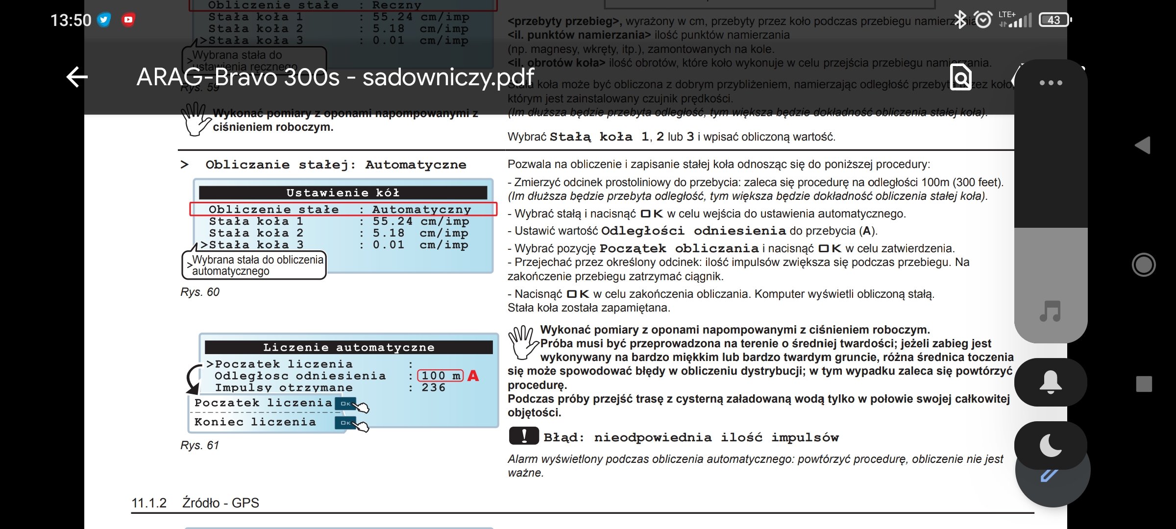

Czujnik na opryskiwaczu. Co tam dokładnie się wpisuje odnośnie koła, bo w instrukcji do komputera pokazali gdzie to się wprowadza, ale nie pokazali jakie wartości, obwód? Średnica?
Edytowane przez yaro_1
W instrukcji jest bradzo ładnie opisane jak to zrobic, przeczytaj ze zrozumieniem. Nie trzeba wpisywać rozmiaru koła a wystarczy włączyć kalibracje czujnika i przyjechać 100m.
To na pewno, ale przy wpisaniu ręcznie miałbym konkretną wartość do wpisania. Jeszcze jedno, kalibrację zrobię raz i komputer powinien zapamiętać ustawienia, dobrze myślę? Bo w instrukcji piszą że ustawienia koła trzeba robić przed każdym użyciem
