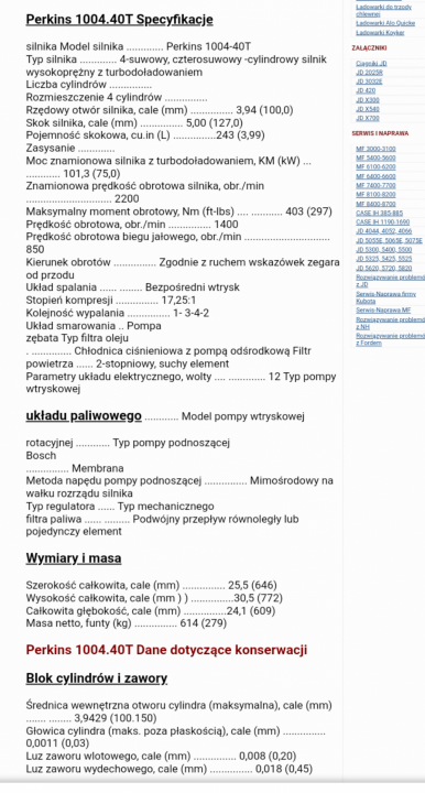

Witam potrzebuje danych silnika Perkins England 1998/2200 AQ314*U036703F*
Zdjalem głowicę ponieważ woda poszła na jeden cylinder. W jaki sposób i z jaką siła odkręcić głowicę jakie luzu zawodowe ustawić? Będę wtrysku też robił jakie ciśnienie ustawić?
