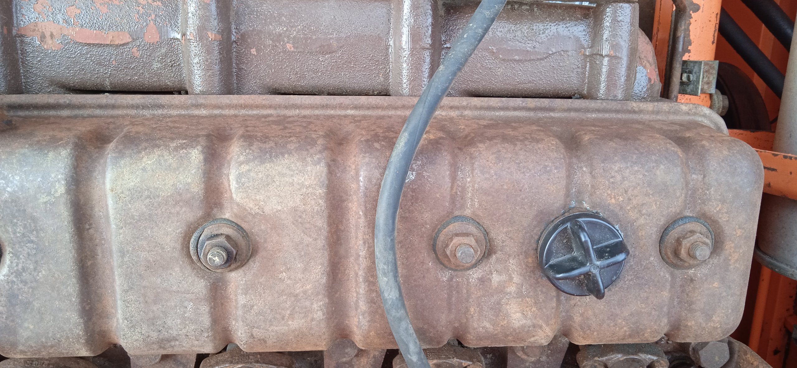

Witam wszystkich kupiłem kombajn Dronningborg 4000  na hydrostacie z silnikiem czterocylindrowym silnik valmet 85 KM. Chcę wymienić olej w silniku i zastanawia mnie do czego służy (dodatkowy korek), zdjęcie nr 1,taki sam jaki jest w pokrywie silnika gdzie zalewa się olej. Z moich oględzin pompa wtryskowa , w której też należy zmienić olej - tak mi się wydaje? Zdjęcie nr 2 korek wlewu oleju i jednocześnie miarka poziomu oleju w pompie. Zdjęcie nr 3 i 3.1 korek spustowy oleju w pompie. Dodatkowo na zdjęciu 1.1  widać jednocześnie (dodatkowy korek), ze zdjęcia  nr 1 )nie wiem do czego on służy) i korek wlewu oleju  do pompy. Nigdzie nie mogę zdobyć informacji na ten temat. Może ktoś bardziej doświadczony w tej marce kombajnów mi pomoże? Pozdrawiam
Ten czarny to wlew do silnika a ten co zaznaczyłeś 2 to wlew oleju do pompy wtryskowej a 3 to do spuszczania oleju a śrubka widoczna na 1 zdjęciu nad tymi śrubkami od regulacja obrotów zdjęciu to poziom oleju   miałem tak w sampie rosenlew z 3 cyl valmetem
Dzięki za odpowiedz , zastanawia mnie tylko po co taki sam wkręcany czarny korek jest w pokrywie silnika, odma jest po prawej stronie.
Może masz rację , u mnie też łatwiejsze jest dojście do korka w pokrywie niż do tego obok pompy wtryskowej. Dzięki za podpowiedź
Witam wszystkich, dzisiaj wymieniłem olej w silniku. Chciałem również wymienić olej w pompie wtryskowej, więc odkręciłem u góry korek wlewowy (myślałem, że jednocześnie jest to miarka poziomu oleju w pompie). Okazało się, że jest to sam korek bez miarki. Postanowiłem odkręcić korek na boku pompy jako przelewowy (tak mi się wydawało), ale żaden olej nie wyciekał. Odkręciłem więc korek na dole pompy spustowy. I też żadnego oleju tam nie było. Pompa jest zapocona olejem, ale bez oleju...to mnie zastanawia. Pomyślałem, że wleję olej do silnika tymi dwoma korkami, o których pisałem wcześniej i myślałem, że może po uruchomieniu silnika ten olej pojawi się w pompie. Jednak nic z tego. Mój wniosek - poprzedni właściciel w ogóle nie sprawdzał poziomu oleju w pompie (nie wymieniał go) i mnie zastanawia, że ta pompa jeszcze działa na sucho. Może ktoś wie, w czym tkwi problem?
Załączam zdjęcie zaznaczając ten korek przelewowy i spustowy.
Tak zrobię, bo silnik pali na dotyk i pięknie pracuje aż chce się go słuchać. Dzięki
Edytowane przez pil1
