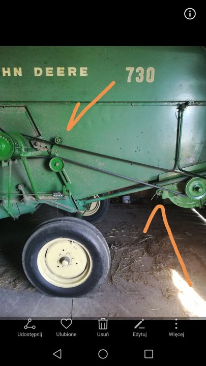

Napinacz zawsze jest na odciążonym odcinku paska - czyli " na powrocie" przed kołem napędzającym. Czy ten filmik przedstawia pracę sieczkarni na nominalnych obrotach ( maksymalnych ) czy na biegu jałowym lub średnich obrotach  ( na wolniejszych obrotach może powstawać wibracja ).Jeżeli założysz osłonę  paska- wibracji  nie będzie widać .😁
Ten filmik przedstawia pracę na biegu jałowym. Po dodaniu obrotów pasek skacze jeszcze szybciej. Po 1ha jest po pasku dlatego taki występuje problem. Cały czas pasek drży na wolnych i szybszych obrotach. Sieczkarnia nowa paski koła nowe Wystarczyła godzina pracy i pasek pęknięty. Gdzie szukać problemu?
A dlaczego ten napinacz widoczny na filmie jest nie używany ?????.
Napinacz nie pracuje bo źle założony pasek, rolka napinacza powinna współpracować z góra pasa.
Kolega @ka-1990 wkleił Ci zdjęcie, wystarczy dokładnie się przyjrzeć
Edytowane przez akmaly
O Następny widzę to i któryś raz go o to pytam dlaczego nie pracuje napinacz ktoś kto ma trochę oleju w głowie powinien to poprawić i tak naprawdę na tych obudowach powinno być jak ma iść pasek.
Edytowane przez robert1226

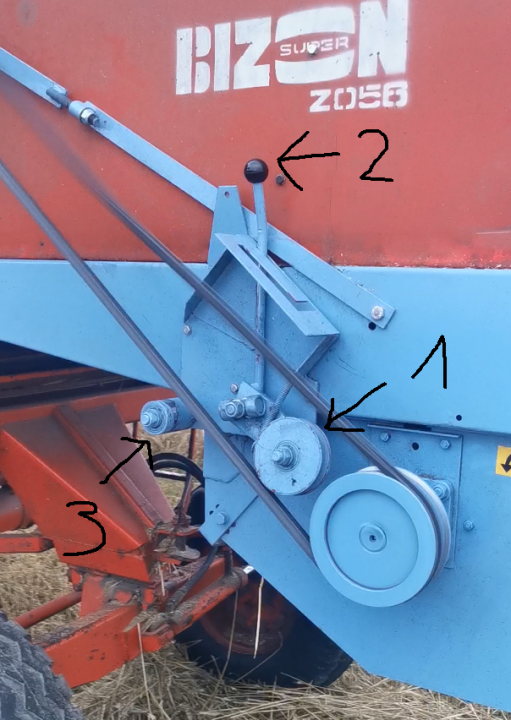

Mam taki sam model sieczkarni (napęd z silnika, przełączanie mechaniczne).
Pasek jest dobrze założony.
Sieczkarnia załączana jest dźwignią oznaczona cyfra "2", a kolo pasowe oznaczone "1" przerzuca pasek i ono normalnie podczas pracy nie obraca się.
Rolka "3" obraca się tylko podczas przełączania sieczkarni, gdy kolo "1" naciska na pasek (chyba tak musi być, bo w inne miejsce tej rolki nie zamontujemy).
Sprawdź napięcie paska, u mnie pasek ten od silnika ugina się tak 1-1,5 cm, a gdy mocno nacisnę to tak max 3 cm.
A co do obracania paska to dźwignie "2" musisz szybko nacisnąć, bo gdy wolno naciskasz to pasek obraca się w kole pasowym "1".

Dokładnie tak jak Pan Przemek00 pisze. Wszystko się zgadza.
Regulacja paska skończyła się. Wymieniam teraz pasek na krótszy. Wydaje mi się że pasek nie został dobrze dobrany przez firmę ponieważ dowiadywałem się w sklepach że powinien być krótszy. Dam znać
Ale proszę pisać kto ma jakiś pomysł jak to rozgryźć.
Można jeszcze ten górny pasek dokupić krótszy i wtedy będzie więcej regulacji do regulacji napinacza??? Ale czy to pomoże żeby tak nie drżało paskiem to nie wiem??
