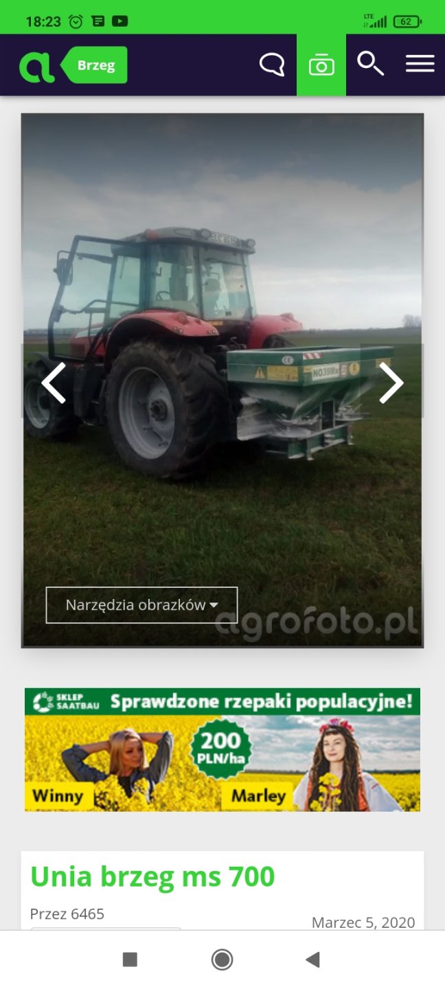

1 godzinę temu, włodek napisał:
Trochę spory. Jakby to był model MS400/500 to bym wziął ale 700 jak dla mnie za duża :(.
