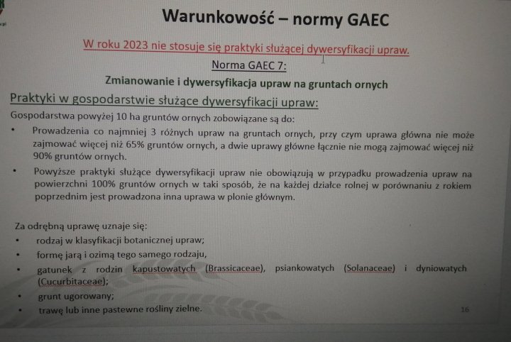

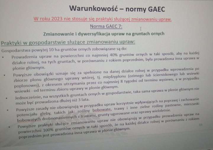

Trochę mieszasz dwie rzeczy. Normę GAEC 7 z ekoschematem Rolnictwo węglowe i praktyką zróżnicowana struktura upraw.
W Normie GAEC 7 jest mowa, że główna uprawa nie może stanowiśc więcej jak 65%. Uprawą osobną jest klasyfikacja botaniczna, a zaproponowane zmiany rozróżniają formę jarą i ozimą tanego gatunku. Oznacza to, że pszenica ozima i pszenzyto zome będą odrębnymi uprawami czy też pszenica ozima i jara. Zgodnie z normą GAEC 7 będziesz mógł mieć w uprawie np. 65% pszenicy ozimej, 25% pszenicy jarej i 10% jęczmienia jarego.
Jeśli natomiast chodzi o ekoschematem Rolnictwo węglowe i praktyką zróżnicowana struktura upraw tam sprawa wygląda trochę inaczej. Tam jednym z warunków jest, że żboża nie mogą stanowić więcej jak 65% co oznacza, że wszystkie gatunki i formy ozime i jare zbóż będą się sumować.

1 godzinę temu, 6MaaJsTeR9 napisał:
Jak to w końcu jest pszenica ozima i jara to dwa gatunki czy jeden ?
W ekoschemacie zróżnicowana struktura upraw jako jeden. Natomiast w normie gaec7 na tą chwilę też jeden, ale są już zaproponowane zmiany i z dużym prawdopodobieństwem będą uznane za osobne gatunki.

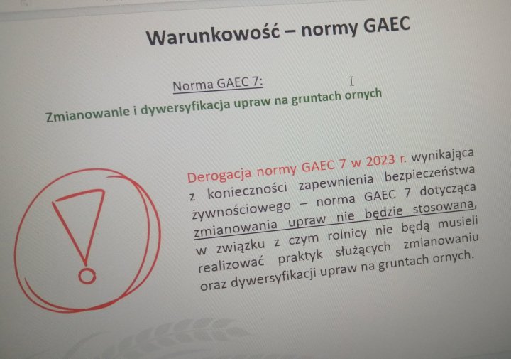

Niby dlaczego ja? Pierwotnie nie były oddzielone w gaec7 zboża jare od ozimych. Przecież pisałem, że kwestią czasu jest wprowadzenie zmian, także o tych 100 %. To wszystko miało zostać zmienione przez Pana Jarosława Kaczyńskiego w tajemnicy przed komisją europejską na korzyść polskich rolników. Jako że Pan Prezes był w szpitalu to choć mając kontakty z osobami  z kręgów Pana Prezesa nie dopytywałem o to, bo myślałem, że się tym jeszcze nie zajęli z powodu ww. racji.

Dnia 22.01.2023 o 23:05, Siedzacybyk napisał:
dziwi mnie logika myślenia urzędników. uważa się za pozytywne dla środowiska rośliny strączkowe. w wymogach jest obowiązkowe 3 uprawy, gdzie pierwsza max 65%, druga min 25, a trzecia min 10. jeśli ktoś sieje np soję na 50 proc. czyli pokrywa zapotrzebowanie drugiej i trzeciej uprawy, nawet ograniczając o 15 proc pierwszej, to według urzędników nie wywiązał się z GAEC. jeśli zasieje połowę strączkami, to i tak muszę siać pszenicę i pszenżyto, w założeniu te obostrzenia mają ograniczyć sianie pszenicy, więc nałożono na nią "embargo " 65 procent. logiczne byłoby, zmniejszenie do 2 upraw pod warunkiem,że min 35% obsiane będzie strączkami.
Jest propozycja zmiany w GEAC 7. Dotyczy ona, że jeśli w gospodarstwie w danym roku następuje zmiana na każdej (100%) działce uprawy w plonie głównym to nie dotyczy takich gospodarstw dywersyfikacja upraw (procentowy podział). Oznacza to tyle, że siejąc na przemian soje z pszenicą ozimą czyli 50% i 50% spełniałbyś tą normę zgodnie z proponowana zmianą.
Druga sprawa jest taka, że skoro posiadasz taki duży udział roślin strączkowych to warto sięgnąć w tym wypadku po praktykę zróżnicowana struktura upraw w ekoschemacie Rolnictwo Węglowe. Przy czym w tej praktyce trzeba uprawiać 3 uprawy. Również w tej praktyce pojawia się proponowana zmiany aby uznać za odrębne uprawy formy ozime i jare. Dodatkowo 3 uprawa lub 3 i kolejna uprawa muszą stanowić co najmniej 10%. Oznacza to tyle, że po wprowadzeniu proponowanych zmian będzie można np. uprawiać 50% soi, 40% pszenicy ozimej i 10% pszenicy jarej. Warto się nad tym zastanowić gdy będą za to dodatkowe pieniądze ok 300 zł/ha i to do każdego ha gruntu ornego.
Edytowano 13 minut temu przez danield28
To nie przejdzie. Nie tylko zboża jare od ozimych ale nawet pszenica, od innych zbóż i kukurydzy. Był taki zamysł, ale ktoś z oPOzycji doniósł do komisji europejskiej i Pan Prezes Jarosław Kaczyński mimo szczerych chęci nie był w stanie tego przeprowadzić. Natomiast procedowane jest oddzielenie rzepaku od zbóż i w tym zakresie Pan Jarosław Kaczyński mimo presji tuska nie ustąpi.
