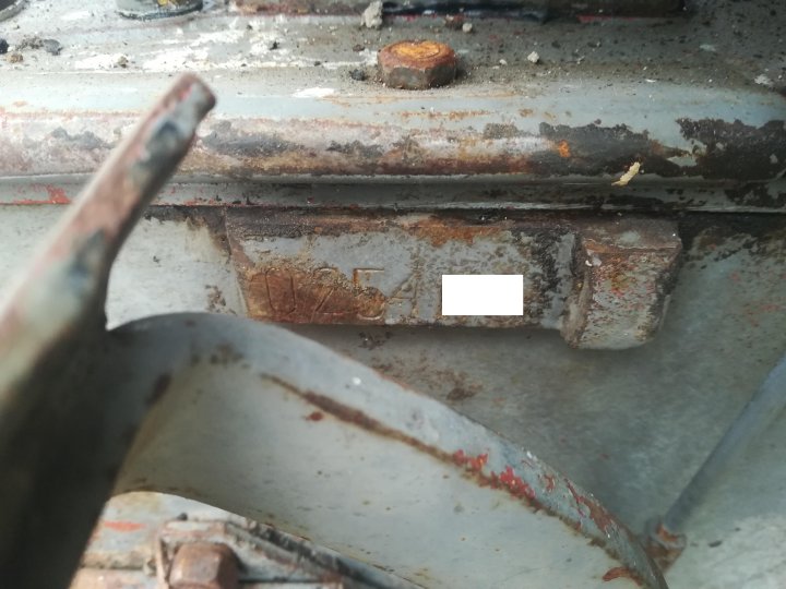

Cześć. Mam pytanie. Który numer jest ważniejszy? Ten na moście czy skrzyni? Wiadomo, że jeśli chcemy robić ciągnik na oryginał i zgodnie z przepisami to i na moście, skrzyni, tabliczce i przede wszystkim w dowodzie powinien być jeden numer. A co w przypadku gdy mam pęknięty korpus skrzyni i chciałbym wymienić całą skrzynie na taką od Zetora 6911 czy 7211, albo po prostu od innego Ursusa? Jak to jest potem w przypadku wizyty na przeglądzie?
Na moście jest numer nadwozia, nie wiem co masz na skrzyni za numery, ale są bez znaczenia, skrzynię możesz sobie zmieniać od czego chcesz, czy to Zetor czy Ursus, to samo teraz z silnikiem.
Edytowane przez Desperado
Numer na obudowie skrzyni nie jest brany pod uwagę, choć fabrycznie jest identyczny z numerem na obudowie tylnego mostu.
5 godzin temu, Desperado napisał:
tabliczkę można założyć zastępczą.
Można też kupić robioną na wzór oryginału na  popularnym portalu aukcyjnym .
na skrzyni były bite dokładnie te same numery co na mościearbeidsledighet trener Uflaks Humoristisk fenomen Reise numer vin ursus c  360 gdzie jest - simetrisesisik.com
23 godziny temu, Desperado napisał:
Na moście jest numer nadwozia, nie wiem co masz na skrzyni za numery, ale są bez znaczenia, skrzynię możesz sobie zmieniać od czego chcesz, czy to Zetor czy Ursus.
To reasumując. Numer skrzyni jest istotny czy nie? Bo z tego co rozumiem to najważniejszy jest most
Edytowane przez Jarek1893
Pomyłka
5 godzin temu, Jarek1893 napisał:
A połączenie skrzyni Zetora z mostem C-360 będzie problematyczne? Bo wiem że tam trochę inaczej jest z napędem/załączaniem napędu pompy podnośnika
