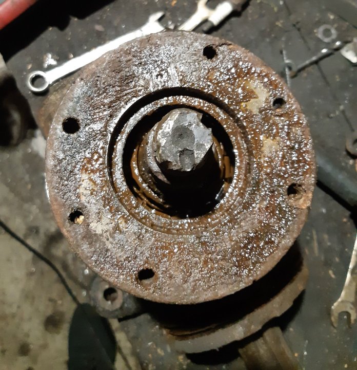

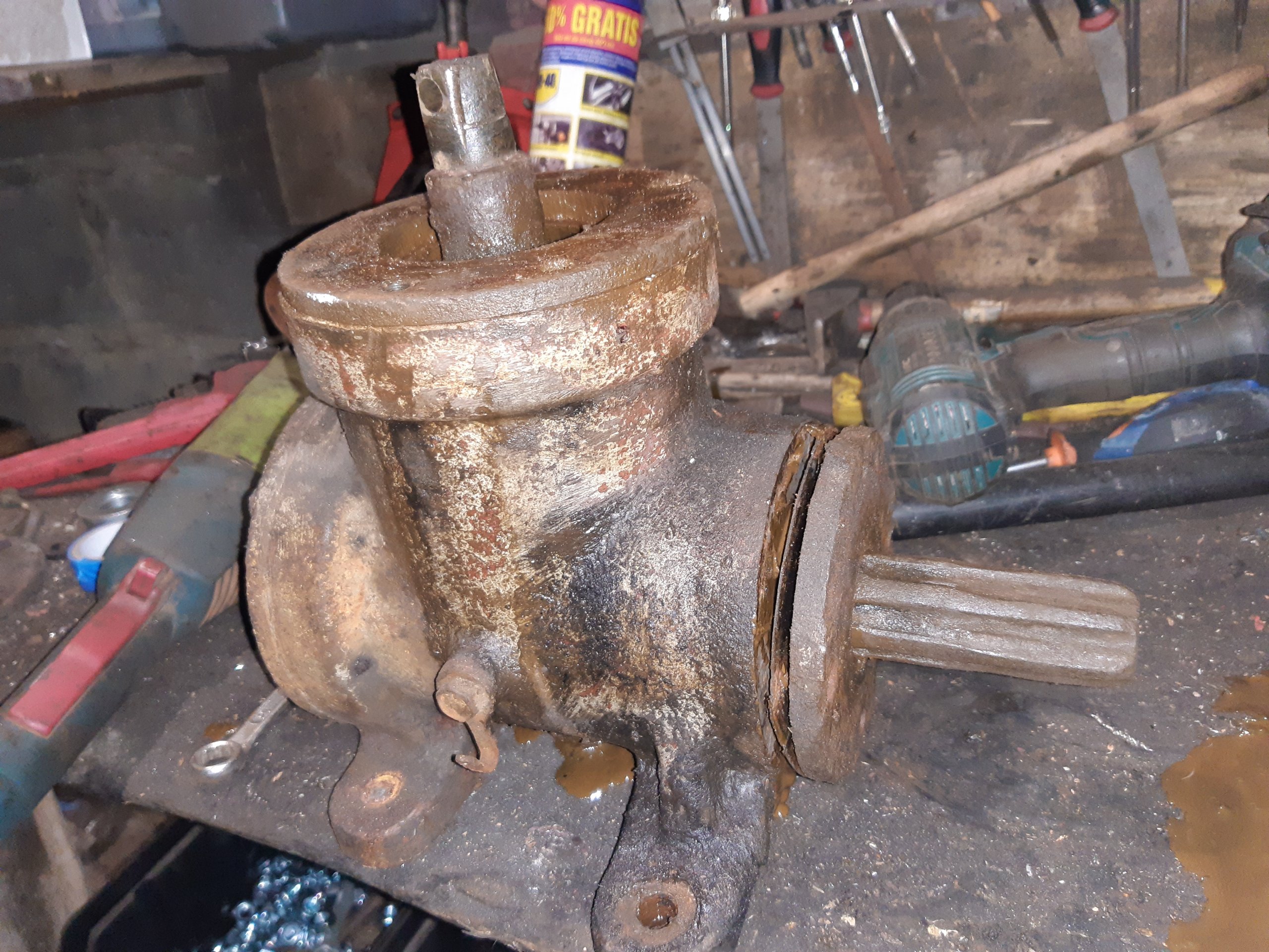

Witam,
Ma ktoś instrukcje lub podpowie jak wymienić łożysko wałka talerza rozsiewającego w starym rozsiewaczu nawozow typu lejek?? Nie chciałbym czegoś uszkodzić a nie mogę się do niego dostać  :/
z góry dziękuję za podpowiedzi.
pozdrawiam
Łozysko na drugim zdjęciu widać, mały ściągacz lub dwa duże śrubokręty , albo łyżki od opon naciskać mocno, druga osoba spawarką podgrzewa pierścień starego łożysko i wyskoczy samo, pierścień ten mniejszy , ten większy zewnętrznypodwarzać łyżką dokoła i opukiwać młotkiem, można naciąć małym boszem i wyłupać łożysko , okulary ochrone nie zapomnij złożyć przy tej robocie, powodzenia

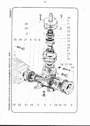

      Wymieniam łożyska w przekładni kątowej rozsiewacza amazone za-u i mam pytanie co do tych przekładek 19/20/21 na schemacie.. one są opcjonalne tzn do ustawienia luzu między trybami czy muszą być tak jak na schemacie w podanych rozmiarach/grubościach? Pytam, bo podkładka między lożyskami wg schematu ma 1mm, albo 2,5mm... U mnie po rozebraniu zgadzają się tylko pozycje nr 21, reszta to miszmasz różnych wymiarów i nie wiem czy zamawiać po numerach tak jak katalog czy składać i wyj...
