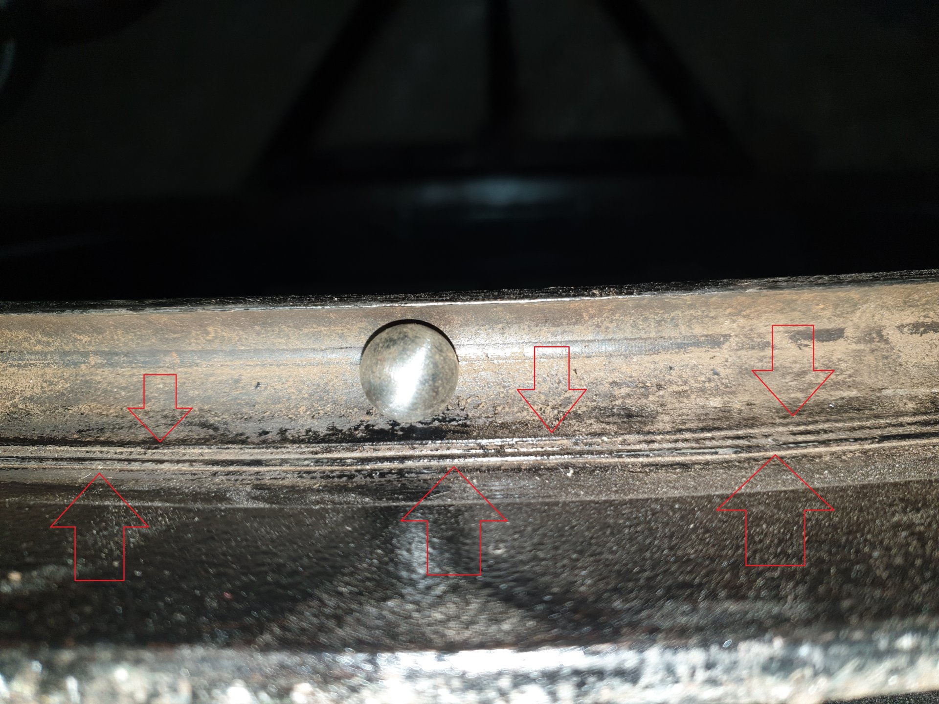

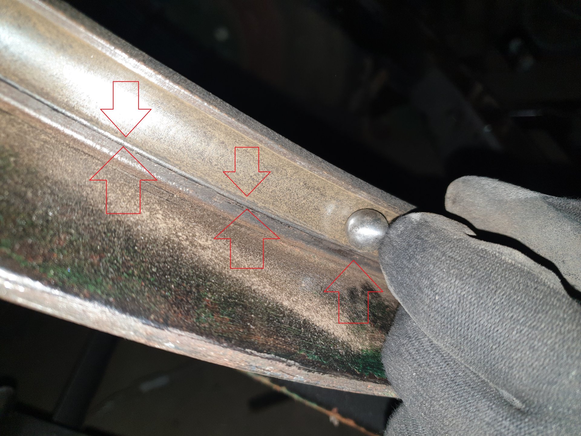

Witam zakupiłem przyczepę 2 osiową 8t  przy remoncie zdemontowałem obrotnice ponieważ chciałem sprawdzić w jakim stanie są kulki, bieżnia i przy okazji wymienić kalamidki. Jak się okazało po zdemontowaniu obrotnica się zacina po rozebraniu widać, że dolna ścianka bieżni od tył przyczepy jest wytarta praktycznie na równo z bieżnią (dodaje zdjęcia) i przyczyną blokowania obrotnicy jest to, że kulki zamiast być obok siebie w bieżni to wpadają jedna pod drugą wypychają górną część obrotnicy co skutkuje jej zablokowaniem. Stąd moje pytanie co zrobić napawać to miejsce gdzie ścianka bieżni jest wytarta a później postarać się wyszlifować ją mniej więcej jak powinna być? Dodam, że tam tylko od strony tyłu przyczepy jest tak wytarta ta ścianka bieżni. Czy próbować szukać nowej obrotnicy? I do jakiego tonarzu też 8 ton czy może z większym zapasem?
Tu  nie chodzi o tą bieżnię, tylko ona jest wyrobiona na bieżni łożyska, dlatego ta zewnętrzna bieżnia się podtarła. Sam piszesz o wpadaniu jedna na drugą kulkę.
Remont czyli  napawanie bieżni pod łożyska, to tylko zakład specjalistyczny, trzeba frezować,  sam tego nie zrobisz i  kulki nowe.
Lub kupno nowej obrotnicy.
