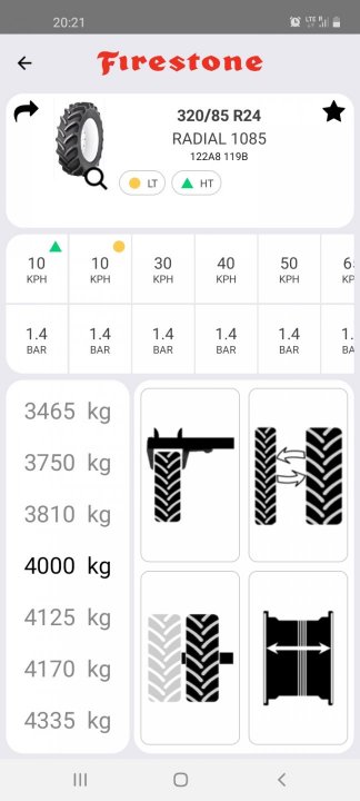

Kazda dobra firma ma na swojej stronie (są tez aplikacje na androida)  tabele ciśnienia w oponie przy danej predkości i obciązeniu, w ciągnikach przeważnie od 1 do 1,5. Ja z przodu w ciagniku z racji tego ze małe obciązenia mam 0,9-1 a z tyłu 1,1-1,2 chyba ze cos cieżkiego zapinam i musze z ta maszyna dalej droga jechac to 1,5. Jak ktos jeździ na 2.5 to niech sobie zobaczy na znaczek na oponie prawktycznie na kazdej oponie do traktora pisze max cisnienie 2,5.
Znalazłem fajny kalkulator doboru ciśnienia w oponie wystarczy pobrać apke firestone tak to wygląda przykładowo
