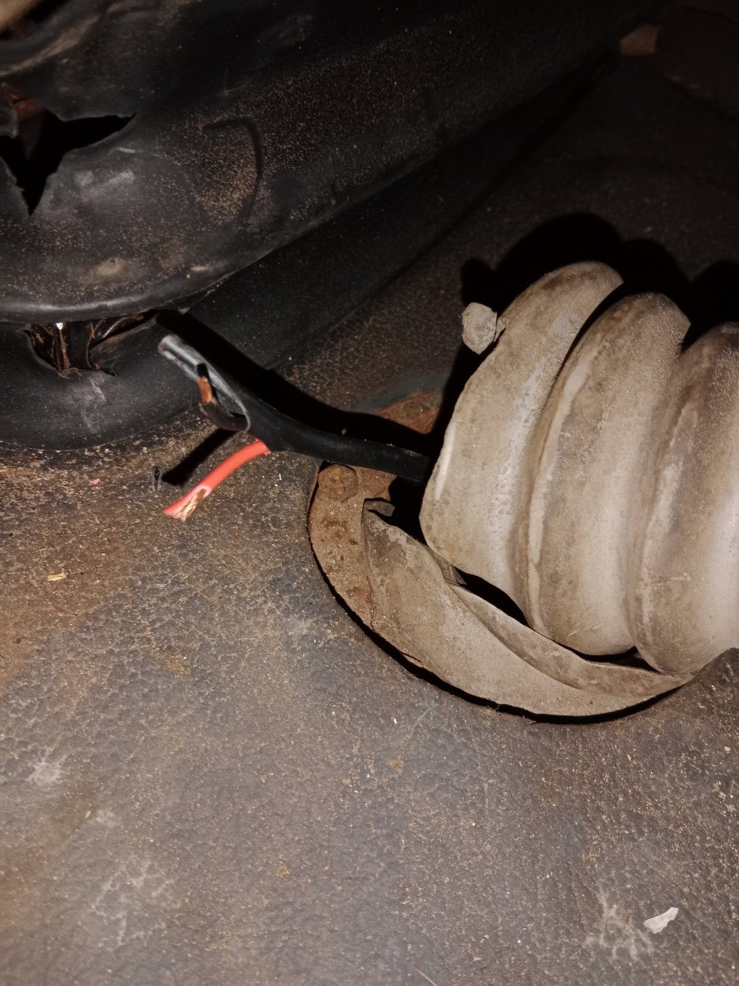

Przy dźwigni zmiany biegów w ładowarce Matbro TR200 mam kabel (dwie żyły czerwona i czarna) niestety obcięty, handlarz mowił ze to od sprzęgła, po zwarciu przewodów ładowarka jedzie nadal, prąd jest na przewodzie czarnym. Co w tej sytuacji zrobić? Jeszcze jedna sprawa, ladowarka jedzie bez gazu, powinna jechać dopiero po dodaniu gazu, bedzie to problematyczne przy dojeżdżaniu do przyczepy badz przy ukladaniu bel na stercie, czy po zmniejszeniu obrotów silnika na lince problem ustąpi? Na wyzszych biegach typu 3 i 4 ładowarka stoi bez gazu

każda ładowarka jezdzi bez dodawania gazu tu jest troche inna zasada działania i jazdy bo trzymasz ja cały czas na hamulcu i wrzucajac rewers puszczajac hamulec rusza powoli. Tak samo przy dojezdzaniu jak chcesz sie zatrzymac normalnie wciskasz hamulec az sie zatrzyma, dopiero potem wyrzucasz rewers na N. Hamulcom nic sie nie stanie, silnik nie zgasnie poprostu tak sie jezdzi ładowarką.
Jestes pewny ze kabel jest od sprzegła? Przesledź gdzie idzie i sprawdź cewke na moze jest uszkodzona
Probowalem sie rozejrzec ale tam jest wszystko zabudowane blachą, kabel idzie pod matami wygluszajacymi, musiałbym wyjmowac siedzenie, przez dziure od dźwigni biegów duzo nie zobaczę, kładąc się pod spód widzę jakis kabel ale nie mam pojęcia czy to ten i gdzie dokladnie idzie bo zaslania mi skrzynia
Musi byc od sprzegla bo jak zmieniac biegi w czasie jazdy? Dac gazu, wyrzucac rewers na luz, zmienić bieg i znowu rewers do przodu? Cos mi sie to nie widzi
Edytowane przez Lukecki
To jest cos takiego
na szczycie dzwigni jest poprostu "dziura", wydaje mi sie, ze tam byl przycisk
Dobrze by było gdyby posiadacz takiej ladowarki by mi wyjaśnił jak to wyglada w oryginale
Ok czyli w dzwigni masz dziure a przewowy wychodza od dołu jakby ze skrzyni tak? Zazwyczaj czarny to masa ale ok pominmy to. Nie masz do niej zadnego schematu? Jezeli na czarnym jest zasilanie to teoretycznie powinno byc tak ze czerwoy idzie do cewki a drugi przewod z cewki jest juz na masie. Podłacz miernik za zakresie pomiaru rezystancji między przewod czerwony i jakas mase, zobacz czy pokaze ci jakas wartosc rezystancji czy nic
Ta cala dzwignia to jest rurka przykrecona do palca wybieraka w skrzyni i nie wiem w jaki sposób ten kabel miałby isc w środku tej rurki, no ale na to wyglada bo jest dziura na koncu tej rączki. Przewody wychodzą pod matami i dalej nie wiem gdzie bo mi fotel przeszkadza, nie sa w tej samej dziurze do dzwignia
Jak ogarnę multimetr to będę wiedział co i jak
Przydałby się schemat do tej ładowarki. U mnie w Manitou 628 wygląda to tak że przycisk sprzegla jest w dźwigni zmiany biegów i drugi w dźwigni od obsługi wysięgnika. Aby ładowarka jechała cewka na skrzyni musi być pod napięciem. Prad idzie z bezpiecznika przez przełączniki do cewki. Przełączniki są NC więc w stanie spoczynku obwód jest zamknięty i ładowarka jedzie. Wciśnięcie któregokolwiek przycisku rozłącza obwód.
Tyle ze po zlaczeniu przewodów nie dzieje się nic, jakby założyć typowego "elestera" od klaksonu z c330 który przy wcisnieciu obwod zamyka, przez co bedzie masowało i ladowarka powinna stawać, szczerze mowiac nie jezdzilem nia za bardzo, ona nie powinna mieć sprzęgła w hamulcu?
Jeżeli cewka od elektrozaworu i sam elektrozawor jest sprawny to powinna stanac ale tego nie wiesz. Jezeli chodzi o sprzegło w hamulcu nie wiem jak w matbro ale manitou miała dwa rozwiazania. Pierwsze takie ze był oddzielny pedał sprzegła jak sie go naciskało ładowarka od razu stawała. Pedał ten był polaczony z hamulcem w taki sposób ze naciskajac hamulec do konca rownoczesnie wciskało sie sprzegło i ładowarka tez stawała. Nowsze modele miały tylko jeden pedał i przelacznik ktorym sie wybierało czy po calkwitym wcisnieciu hamulca ma sie załaczyc czujnik odłączajacy skrzynie czy nie. Tak czy siak jezeli nie ma opcji znalezienia trasy tego przewodu szukaj schematu elektrycznego
wszystko jest mozliwe przekaznik jezeli typowy samochodowy sprawdzasz podlaczajac pod zasilacz/akumulator styki 85/86 i powinien kliknac zewrzec styk 30 i 87. Musisz sprawdzic na kazdym z nich powinien byc schemat. Niektore maja diode miedzy stykami sterujacymi i wtedy wazna jet biegunowosc. Dioda zabezpiecza przed przecieciami w momencie odłaczenia od cewki przekaznika napięcia sterujacego. Masz je opisane w skrzynce?
Nic nie jest opisane sa jedynie plaskie zaslepki wcisniete w deske rozdzielcza pod nimi sa bezpieczniki i przekazniki żadnych piktogramow, potrzebna rozpiska
Przycisk z kołem zebatym drugi od lewej przelaczałes? Sprobuj przelaczyc w drugie polozenie i wtedy zewrzec przewody
Edytowane przez Lukas85
Od czego jest ten przycisk?
W manitou ten przycisk umozliwa albo nie rozlaczenie skrzyni przy calkowitym nacisnieciu hamulca ale ma tez zwiazek z tym przyciskiem na dzwigni zmiany biegów. Nie pamietam dokladnie bo w moim modelu leaodwarki go nie ma ale naprawiale kiedys nowszy model 526 i tam bylo cos takiego. Sprawdz reakcje ładowarki na zwarcie tych dwoch ucietych przewodow przy roznym polozeniu tego przycisku
